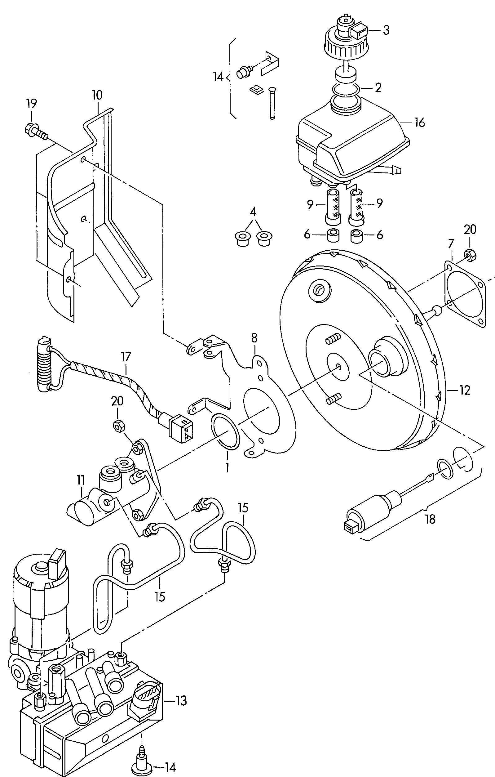

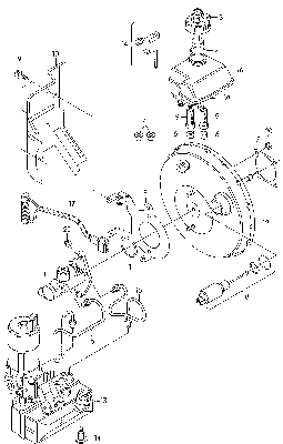

Годината е 95 мотор ADY 2.0 бензин. Помпата я гледах в Евро 07 - със 160лв. съм назад - това е.Иначе и аз съм против рециклираната или 2-ра употреба щото може да е същата "стока" като моята.Рециклираната кво и рециклираш гумички, ами ако има драскотини по работната повърхност на цилиндъра ? Нова и това е, дано не се стига дотам, че е голям панаир, заради два болта и две тръбички обезкостяваш половината кола

_SUN_ написа:Годината е 95 мотор ADY 2.0 бензин. Помпата я гледах в Евро 07 - със 160лв. съм назад - това е.Иначе и аз съм против рециклираната или 2-ра употреба щото може да е същата "стока" като моята.Рециклираната кво и рециклираш гумички, ами ако има драскотини по работната повърхност на цилиндъра ? Нова и това е, дано не се стига дотам, че е голям панаир, заради два болта и две тръбички обезкостяваш половината кола
Не си съвсем прав.
В Евро07 няма за какво да гледаш - оттам и шайба няма да си купя....продават и читави неща ама кое е читаво и кое не е няма как да познаеш преди да си го сложиш на колата.
Иначе за рециклирането - ако се прави като хората се гледа колко е износен цилиндъра - гледа се за язви и за елипси.Ако подлежи на ремонт се шлайфа отвътре и после се полира грубо.Правят се нови гумички за буталата според новия размер.Заради максималната дебелина на гумичката,която е безопасна за ползването на помпата има помпи,които са износени и подлежат на рециклиране и такива,които са по-износени и не подлежат на рециклиране...ама това го казва майстора като я види и премери...ако е читав майстор.Така че по принцип рециклирането лично аз го предпочитам пред нова зашото именно с нова щях да се пребия преди време на друга кола (седяла прилично време някъде по складовете с бая удървени гумички и един куп язви по вътрешния цилиндър като я разглобихме после).
