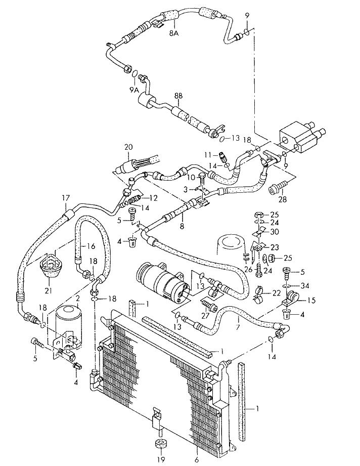

Колеги, става въпрос за тази част, за какво служи и как се казва?
Ще сменям дехидратора с нов; трябва да промия системата; питам се може ли и това животно да го промия (с кореселин се промиваше май)или да го сменям? Гледах цени на него и :shock не останах много очарован за това питам.

Трябва да имаш в предвид няколко неща за дехидратора и въоще за системата :
-по-стария вариант го дават с компресор за фреон R12
-по-новия вариант го дават за система с фреон R134A
Говорил съм си с климатикаджии и хората казват така :
-за да се смени типа на фреона (понеже по-стария вече е забранен заради екологични норми) с по-новия (при пълнене и т.н. примерно) трябва да се смени дехидратора задължително понеже са различни (незнам защо) и маркучите защото за по-стария не издържали на новия и след кратко време се разждали.
Климатичните системи при колите минават на по-новия фреон от началото на 92-ра....ако на компресора ти има зелена лепенка и пише фреон R134A си с по-новата система (по това се разбира основно) ама би трябвало климатикаджията ти да знае.
По повод промивката - най-лошото за клиамтичната система е вътре да влезе влага дори от околната среда...а ти искаш да си вкараш насила и нищо чудно после да даде фира деихдратора.
По повод твоя проблем - вероятно е повреден досегашния ти дехидратор....защото отваряйки системата за смяна на стария компресор в нея попада влага....оттам вече като не работи дехидратора влагата стига до новия компресор и той....прави масивен инфаркт както колега горе беше казал :mrgreen: ...и дотам. Така че трябва да си смениш дехидратора (хората препоръчват на всяко отваряне на системата да се сменя дехидратора).
Това за промивката....бая гумички има по системата....а коресилина не е много приятелски настроен към тях.Промивката се прави с въздух под не много високо налягане и то задължително с компресор с дехидратор.
А тази част е наистина някакъв разширителен съд понеже не фигурира като отделна част с някакво значение в системата mhihi :
А за компресора питаъ колегата letajanta - даваше ги за по 70 или 80лв бройката и би ти го сменил ако не тръгне или е проблемен....много свестен човек :bowdown

Колега zfa159 мерси за отговора. Компресора и вообще цялата система е за фреон 134а има си лепенка и т.н. Тази скица която си сложил и аз е имам от етка, но питам за тази част първо, защото при по старите модели (Б3-климатик) въпросната част я няма и колко е важна при условие че веднъж я има, веднъж я няма и второ, търсих в и-бея и немарих за около 150 евра. Какъв е този разширителен съд незнам и незнам за какво служи :roll: но е много по скъп от дехидратора. Колкото до промивката и аз мисля, че е най-добре само с въздух, но майстора спомена за коресилин и за това питам. Ще се свържа с колегата за компресора защото цената е под всякаква критика (70,80 чиста далавера :drunk )

Сега гледам пак и си прав - за фреон R12 няма такъв елемент....като гледам откъде влиза едната тръба и накъде излиза другата вероятно е нещо,което предпазва тръбите от рязко изменяне на налягането....то се изменя малко по-плавно понеже едната тръба влиза от едната страна а другата излиза под 90 градуса спрямо първата....мъча се да вкарам някаква логика.
Няма номерация в ЕТКА на тема какво е това и да се продава като отделна част....идея си нямам.
Иначе за комопресора - потърси от колеги,които продават кола на части със същия - дават ги на цена 70-80лв от Голф и Пасат...пък фори да е около 100 пак е по-добре....не е случаен.Звънни и на Спас (въпросния колега от по-горе) ама доколкото помня такава цена ми каза преди време.
Ако климатроника е слаган после са ралзични така че внимавай и гледай много преди да си вземеш някакъв...дори климатроника да е оригинален след време може да е сменян с друг...и тогава са преправени и маркучите....гледай внимателно!
Успех!

zfa159 прав си, гледах за номер-няма; гледах всички номера с тази и без тази издутина за голф или пасат или венто някой имат други нямат номер, както и да е.
Моля някой да ми даде номер или некакви координати на майстор по тази част, който дами разясни тази "издутина". Защо при по-стария фреон я няма а при 134а го има.???
