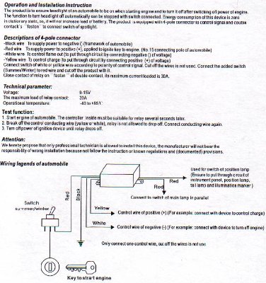

Здравейте колеги.Днес си закупих вьпросната система но не мога да си я свьржа.Моля някой ако разбира да му изпратя на е-маил сканираната опаковка със схемата на нея и да ми обясни.Ще му бъда много благодарен.Сканираната схема е в ПДФ формат.А въпросното устройство си го закупих за 18 лв.и се надявам да мога все пак да го пусна за да кажа дали съм доволен и как работи.По принцип трябва да пуска фаровете секунди след като запаля и да ги гаси секунди след като загася мотора.Ако е важно колата е Пасат Б3.

Дървено ми изглежда , иначе
От контактния ключ(15) червения кабел през ключ за лято/зима
Двата червени изхода са за главни светлини и габарит , ти обаче имаш 3 вида габарит и ти трябва 3 диода 3А.
Черното на маса.
Жълтото към тънкия кабел на алтернатора.
Бяло никъде.

Извиняваи но съм малко бос в теа неща.За какво са ми тези 3 диода.

При VW габарита е разделен на три вериги ляв преден заден, десен преден заден, осветление на номера и интериор.
Ако не си запознат ходи при алармаджия да няма бум
Също така и таблото
