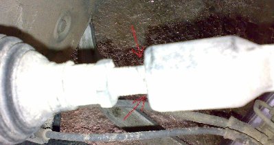

Ето какво устанавихме, при хващане на шарнирите и рязко въртене на волана не се установяват хлабини в тях и това чаткане мисля, че не е от там, но установихме друго чукането идва от мястото където влиза края на кормилната рейка в кормилния накрайник, интересното е че и от ляво и от дясно има такова движение,при по силно натискане на това място това характерно чаткане изчезва, на приложената по-долу снимка съм отбелязал със червените стрелки къде е движението. Нормално ли е това да е така или нещо си е заминало?

Оста, на която е закачен накрайника, лежи на гумен тампон и за да чатка от там е лошо. Значи има нарушение на целостта на накрайника, което си е опасно. Този тампон много трудно може да се скъса. Данеби чаткането да е от вътрешния накрайник и да ти се струва, че е от външния?

Ако ти мърдат накраиниците там дето си показал на снимката са заминали,не трябва да има луфт там .....и гаиката си е на правилното място там за колегата дето питаше....но чак пък да трака от там :screwy ..изобщо не ми се вярва освен ако много са заминали...по скоро е от реиката вътре...но така и така накраиниците са за смяна ,смени ги и виж тогава....а не чука при работещ двигател защото хидравликата веднага поема удара като въртиш волана и не се усеща талкова...
