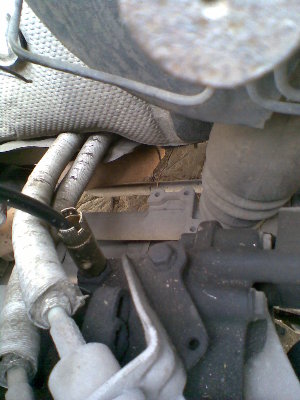

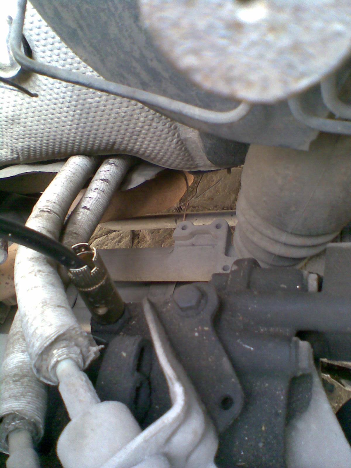

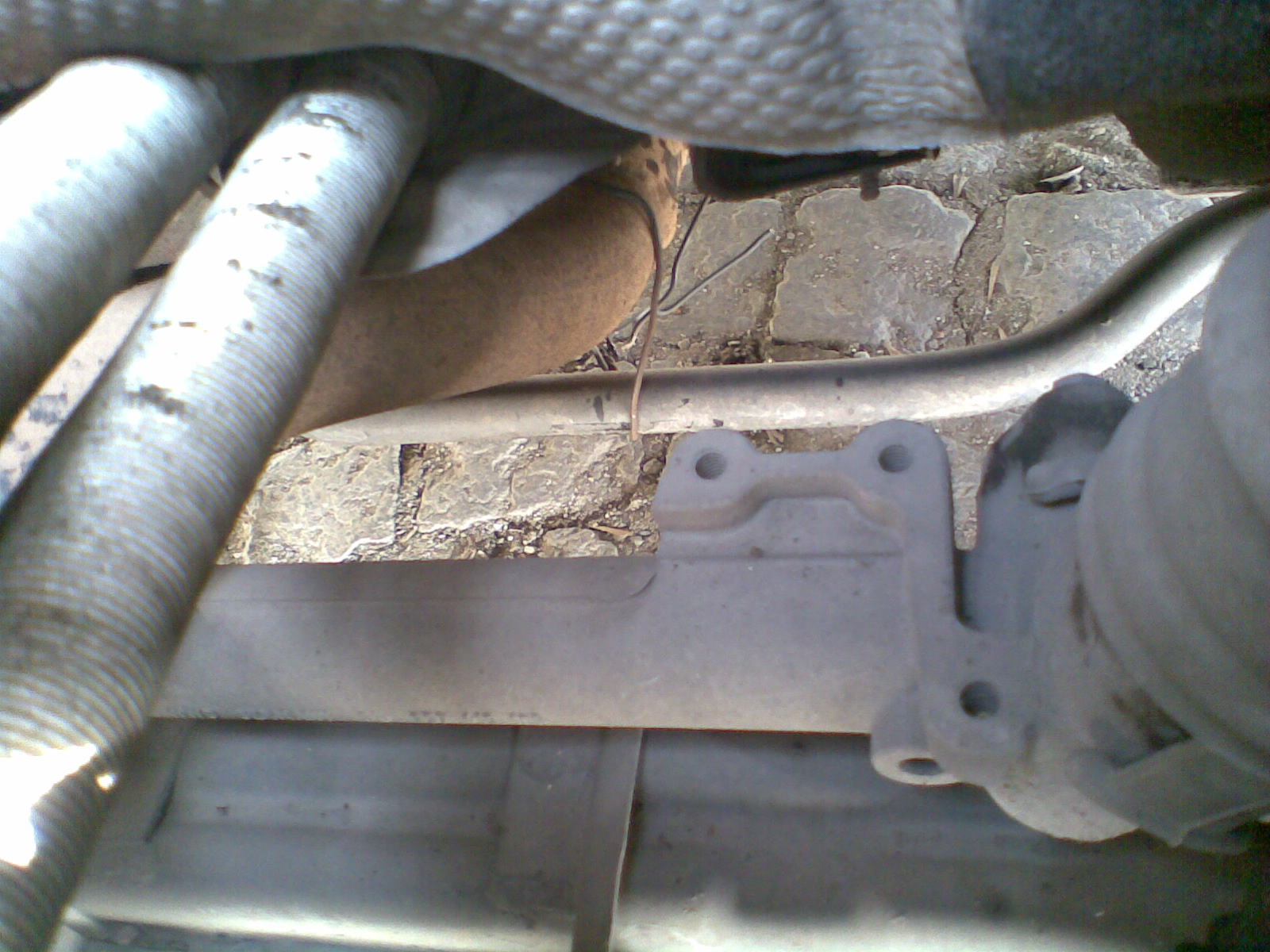

Мнениеот Muku » Нед 19 апр 2009 9:54
Имам развитие :)
Днес легнах отдолу и с една тел хванах тръбата за ... едно желязо! (на снимките)
Закачих и тампона но все още "пърди"
Опасениета ми са да не би нещо да пречи вързаното на т'ва чудо? То движи ли се по време на движение на колата? Ей такива неща :)
К.Одаджийски
Мнения: 12199
Автомобил: Saab 9-3 SS ARC
Двигател: B207L
Re: Тръбата на ауспуха - Б3
Мнениеот К.Одаджийски » Пон 20 апр 2009 5:46
Туй желязо е стабилизиращата щанга и ефекта че си вързал тръбата за него е нулев, понеже така я дърпаш надолу и отваряш още повече отвора дето се е образувал горе при изпадналата скоба.
kristianatanasov
Мнения: 1280
Мнениеот kristianatanasov » Пон 20 апр 2009 14:35
Абе то хубаво си го вързал за туй желязо(стабилизираща щанга)обаче при нея има доста вибраций по време на движение и да не стане така да ти прецака нещо генерацията!?!?!?
Muku
Мнения: 177
Регистриран на: Чет 06 ное 2008 19:04
Мнениеот Muku » Пон 20 апр 2009 17:06
Бях я вързал така защото цялата тръба се беше изместила на страни и от там се беше отворило горе при "О пръстен" (или нещо подобно), както ми казаха преди малко в сервиза.
Както споменах - днес случайно минах покрай работещ сервиз и реших да спра да видя какво ще ми кажат. Нова скоба ми сложиха, тук-таме "капнаха" някоя дупчица по средното и задно гърне и се "оправи". :)
Тя че е за смяна цялата тръба барабар с гърнета и катализатори е ясно ама няма да е скоро че има други по-наложителни ремонти за сега.
