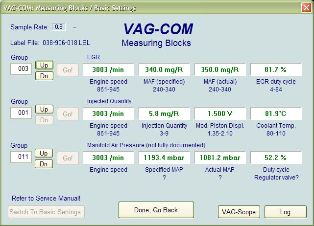

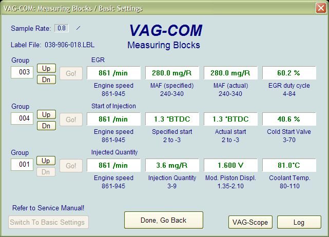

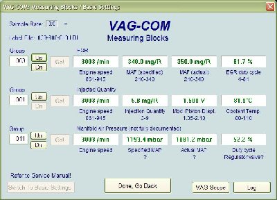

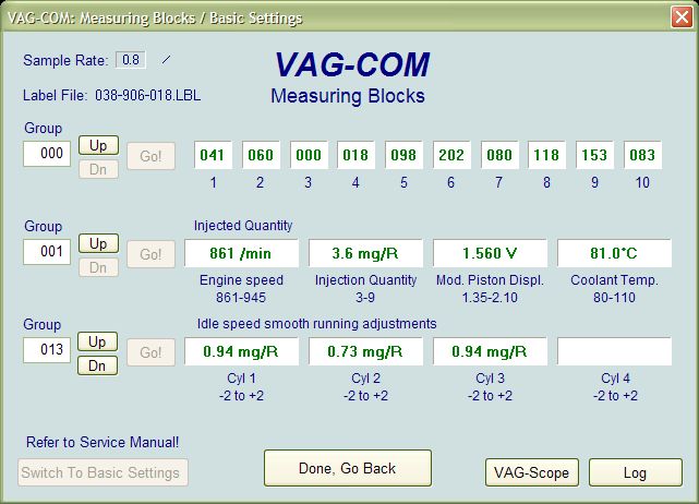

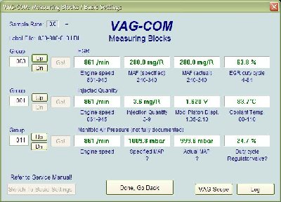

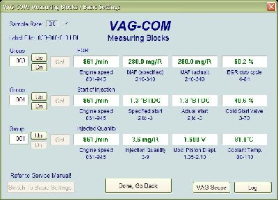

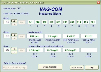

В пространството има доста изписано по темата и аз съм изчел почти всичко. Целта на темата е да се онагледят показанията. Конкретният случай е мотор 1,9ТДИ 110к.с. (AFN). Ще постна няколко снимки, за да се види работата на по-важните системи. Показанията са в норма, къде трябва да се оптимизират и до какво ще доведе това?
VAG-COM показания
Re: VAG-COM показания
Колега, на първата снимка разликата в наляганията сякаш показва, че имаш ненадув. Как прави теста - на ход или на на място?
Аз следвах инструкциите на братята руснаци и нещо ме втресе - първо цикъла на н75 ми е много висок, пренадува ми е голям, а и стойностите на дебитомера май са мноооого по-ниски за тия условия(850-1750??). Дали ми е запушен катализатора, дебитомера заминава или?
Правих си експерименти с Н75 - премества си щока на около 10-на мм. Щока на ръка също го местя. При освобождаване на маркуча от клапана щока пада рязко, при поставяне се вдига плавно.
Прави впечатление, че и на празен ход стойностите на налягането подавано от турбото са по-високи от исканите от двигателя.
Ей го и лог файл-а.
Ей го и лог файл-а.
