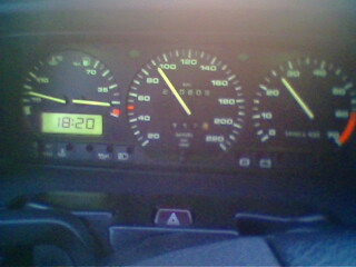

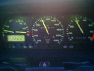

Не се притеснявай ако всичко друго ти е наред скивай мойта как е .... С разликата че след като смених мембраните на изпарителя сега е с 10 км/ч повече .Имам едни снимки на 4000 и 5000 оборота но са на фотоапарата .
