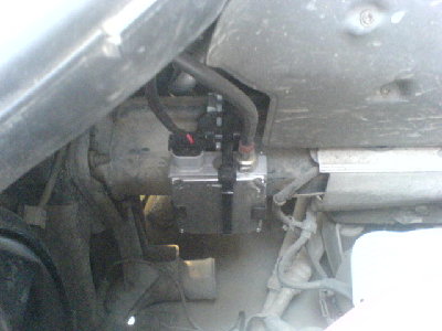

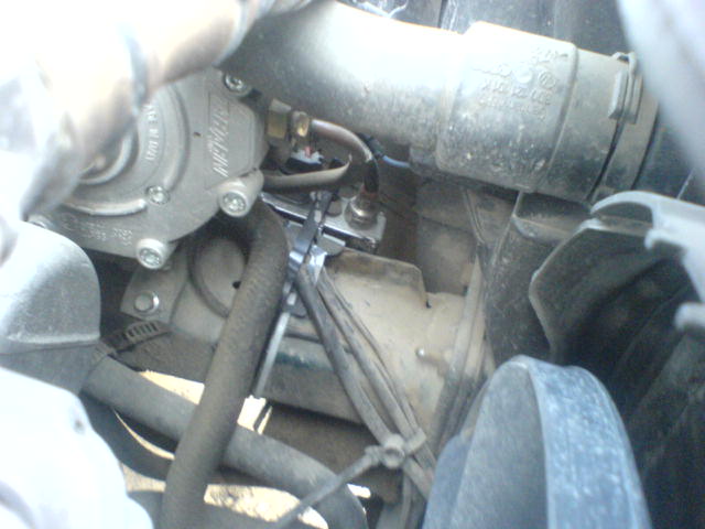

Здравейте колеги,
Я някой да пусне някоя снимка, къде сте си монтирали баластите на ксенона.
Разбирасе, ако не е проблем, че аз нещо не мога да им намеря подходящо място.
Мерси предварително.

Re: Ксенон на В5
Мнениеот ChimeyJimmey » Чет 14 май 2009 9:14
Аз съм ги овързал със свински опашки на гредите/роговете.
Ще снимам по-късно. :wink:

Re: Ксенон на В5
Мнениеот AmW » Чет 14 май 2009 9:49
Мойте са горе, до казанчето с водата за чистачките и от другата страна над филтъра.Със свински опашки съм ги връзвал.

Re: Ксенон на В5
Мнениеот dancho_kolev » Чет 14 май 2009 15:20
Имам Пасат В5.5- 2002 год. 1.9 TDI / няма борд компютър/ почти веднага след покупката- юни 2008 год. поставих ксенони, засега само на късите- 6000К. Проблем беше намиране място за захр.блок на десният фар, но имах късмет, че сменях ангренажна верига, ролки и всички ремъци, а както знаете почти цялата предница се разглобява за тези смени - ужас !Та намерих място за захранващият блок на десният фар - под въздушния филтър. За левия фар има доста място зад него за монтиране на блока - бързо става и няма смисъл да даваш пари на майстори ! Успех

Re: Ксенон на В5
Мнениеот to4ko » Чет 14 май 2009 15:42
значи единия се захваща с болтче за казанчето за антифриза а другия под уплатнението в страни от въздушния филтър влиза и си седи супер.Така поне е при мен вече 2-ра година.Със свински опашки не съм пробвал,но поне при мен не беше наложително :arrow:
