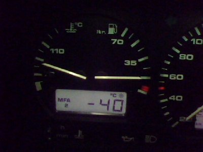

На мен спря нацяло да ми отчита,въобще го нямам като показания в борд.комп вече....датчика ли е заминал?
П.с това въпросния датчик ли е?

Този датчик който си снимал е за климатика.
