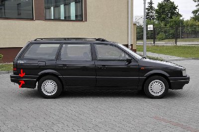

Здравейте колеги искам да ви кажа какво ми се върти от известно време в глвата.Значи на моят пасат б3 броните му са целите черни,не като на някой половината в цвета на колата а другата половина черни,а моите са се изцяло черни грапави и искам да ги поразкрася като направя кантовете които са черни в някакъв друг цвят .Колата ми е бяла какъв цвят ще и стои добре? Благодаря предварително!
Аз съм отбелязал със червени стрелки за кои кантове говоря но как може моите да ги направя така ???

Според мен добре ще стане.

И според мен ще бъде добре,но незнам как да си направя то на некои си е заводско това мисла,но сигурно има колеги които са си правили на техните пасати.Според мен моят пасат като е бял ако му направа червени кантове ще стане добре.

взима се фолио с предварително избран цвят и се нарязва на плотер-като все едно стикери режеш. после внимателно се налепват ивиците по канта и след това отгоре се минават с прозрачен лак за нокти-дава здравина.
ивиците се нарязват по размера на канта на ширина, на дължина е все едно-наставя се.
при лепенето се внимава да не се разпъват, защото фолиото е много гъвкаво и ако не внимаваш го разпъваш много и то после се свива и краищата се оголват лошо. процеса е връткав и пипкав много. но аз си се кефя. :mrgreen:

На илианци продават готови лепящи се лайсни за брони на метър в цвят и размер по избор на клиента. На старото ми поло си слагах червени кантове и не мръднаха нито лятото в жегите, нито зимата в студовете.
Цената по спомен беше м/у левче и два. В този ред на мисли не се занимавайте с глупости. За няма 10 лв и 15 мин ще си направите колата пушка ;)
