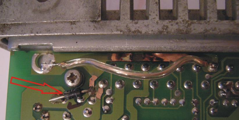

Ето и проблема на моя компютър - прекъсната писта.
Мостчето което запоих не промени нещата.
Някой има ли идея
това какво е и защо е там.
Заработи с компютъра от ПФа, но не е както трябва.
Някой има ли идея

За да 'измяука' тази писта гарантирано е заминал и мощния транзистор, чиито крачета също се виждат.
А вероятно и други неща...
Ако искаш- пиши на WDW, че ти е най-близо или L&R.
Мога и аз да се пробвам, но доста време вече се занимавам само с контактори, релета и др такива боклуци и съм позагубил тренинг!
