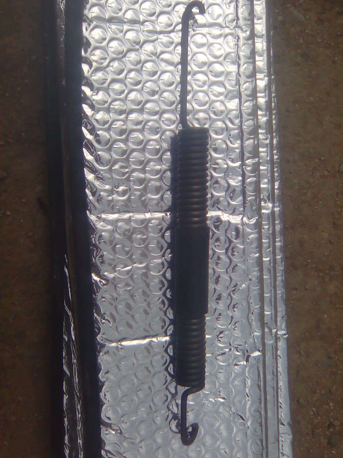

Здравейте колеги,намерих една пружина под седалката и незнам за какво служи,някой запознат ли е с нейното предназначение,седалката си работи нормално,колата е б5.Прилагам снимки за улеснение:благодаря за отговорите предварително

ми ....да не е изпаднала от седалката mhihi ,откога е там,ако преди я е нямало а сега си стой там значи е от седалката

...kатегорично е от седлката от някой механизъм за позициониране ...не е фатално но нещо няма да работи нормално по седалката ... :applause:

Хехе, а да ти се е понабръчкала лекичко седалката в някой участък ;)
Споко! Нищо лошо няма да стане (освен понабръчкване на тапицерията евентуално, де!)
Тези пружинки опъват имено това.
В краищата на тапицериите има ... ъъъ... как да го нарека... железни пръчки (телове). Те минават по всяка от 4-те страни, на почти цялата дължина. И показаните пружини ги държат да са опънати към центъра на седалката, отдолу.
Ако я свалиш, лесно ще се ориентираш за какво говоря. Внимавай само да няма кабели за подгряване или за датчици за пасажери на седалката (това във връзка с въздушните възглавници)

Пружините незнам каква роля точно изпълняват, но не са за тапицерията на седалката. Колега имаш счупени палчета на които се закачат пружините. На мойта кола и на двете предни седалки е така.Седалките си работят без проблем. Пружините стоят от външната страна на седалките(откъм вратите.

Колега пружината е от механизма наречен катапулт , без нея трудно се повдига седалката , но не е фатално. Ето ти малко инфо ако ти се занимава:http://volkswagen.msk.ru/forum/index.php?showtopic=111532

Това е 3-тия Пасат, включително и моя, на който им падат тези пружини. При мене няма проблем със седалките за сега.

човеци и при мен абсолютно същата пружина намерих под пасажерската седалка като купих колата , но всичко си работеше по седалката и я наврях в нас в едно чекмедже . винаги съм се чудил от каде е изпаднала и днес - о чудеса - видях темата :)та освен да се помъчим да си сложим пружините друго не виждам какво може да направим
