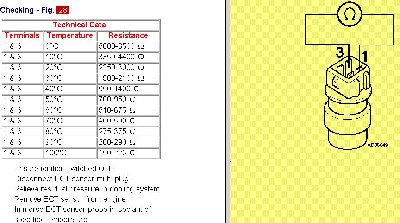

Здравеите колеги!Искам да ви попитам няколко въпроса.От около 2-3медеца Пасско ми прави едно мъничко проблемче.Когато го паля докато двигатела е студен(тоест скоро не е работила колата) и в първите 5мин оборотите ми са много ниски седят на 500 и се мъчи да гасне след 3 мин стават на 750 и след 5 мин вече всичко се оправя седят си на 900-1000 в тази граница която мисля че е нормална.Това ми го прави на бензин и на газ.Колата ми е с Рп мотор 88год. газовото е обикновенно.Но немисля че е от него.Смятам че може да е от темп.датчика.Стъпковото моторче си е добре.Поне като минат тези 5 мин и на безин почва да си държи 900-1000 оборота както и на газ но преди това е кофти.Както споменах смятам че е от темп.датчика.Вие как мислите колеги?Само да ви питам дами обясните каде точно седи темп.датчика :Mr Green Fun .Знам че е отпред пред блока на троиника там.Там са 3 датчика 2горе и един от долу.Горните 2 са син и червен а долния мисля че беше черен или жълт но несъм 100% сигорен за долният.Благодаря ви предварително :beer :bowdown

Синия трябва да дава информация на ЕКУ-то /ако има такова де че не съм запознат с тоя двигател/ за температурата, черния за таблото вътре. долния нямам идея за какво е!

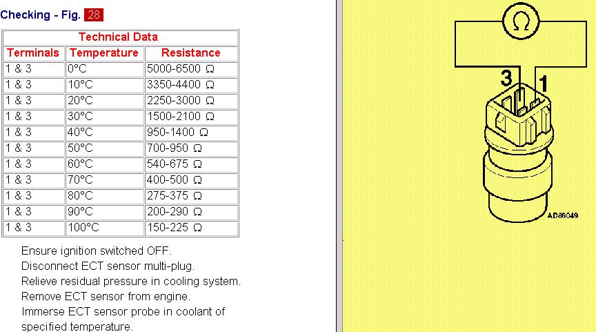

Провери си стойностите на синия датчик по тази таблица , поне ще имаш представа дали работи коректно . :wink:

Проблема отстранен.Темп датчик :да: :beer
