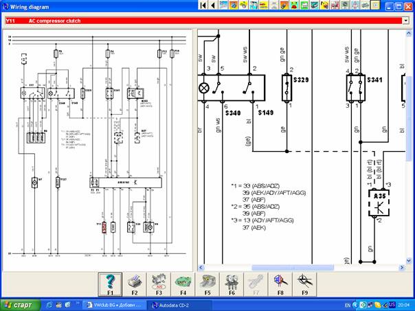

Благодаря за информацията.След като прегледах схемата от Аутодата 33 и 35 от Еку-то са за климатика, само че на кое от двете трябва да подам +12v или и на двете и дали трябва да се подаде такова напрежение или по-малко(например +5v).В схемата никаде не е посочено просто е отразено че е за климатика.
В самата схема на климатика
доколкото разбирам трябва за моят двигател (ADZ) да подам напрежение (+12V ?)на краче 1 на А 35(A35 го дават че е engine control modul ECM,като това мисля че е самото ЕКУ,ако греша моля да ме поправите но ако съм прав то всичко е ясно подава се +12V взето от копчето за включване на климатика на пин 33 на компа.Остава въпросът 35 пин за какво е и дали ако се подаде само на 33 +12V всичко ще е ОК

Както сам виждаш на схемата трябва да се подадат +12V и на двата пина,като на 33 е директно от бутона,а на 35 през S341.Даже,като гледам на пин 35 вече имаш вързана инсталация заводски и само ще трябва да се вържеш към готовия кабел.Щом такава е схемата за твоето ЕКУ,ще трябва да я изпълниш.За моята кола си беше дадено само един пин и само там подадох и оборотите се стабилизираха при включен климатик. :wink:

След обстоен преглед на схемите на ЕКУ-то и климатика започнах с търсенето на кабели по колата.Извадих буксата на ЕКУ-то и намерих 33 и 35 пин там влизаха съответно син(33) и зелен (35) кабел.След като ги проследих се указа че те влизат в купето до бушоните и са на една жълта букса която виси свободно, след което взех +12 V от копчето за климатика и го вързах за синия кабел, а за зеления взех напрежение от датчика за налягане на системата (преостат така мисля че се наричаше).Така е дадено по схема и аз така го направих искам да подчертая че ако се подаде само на единия пин нищо нестава.Сега вече всичко е ОК.Благодаря на jordanik за помоща.

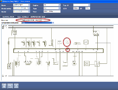

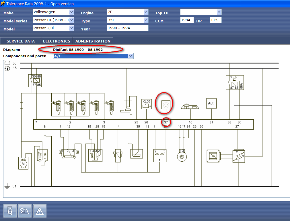

Колегата е прав че трябва само на 37-ми пин на ЕКУ-то да подадеш напрежение ,само че като разгледах в Аутодата схемата на ЕКУ-то за твоя мотор 92' никаде не видях в нея да има пин за климатик.37-ми пин се посочва че е за климатик едва от 94 година(за мотер 2Е),така че имай предвит това (освен ако схемата в аутодатата е грешна)

Не е грешна, просто не е отбелязана за по-ранните години...
37-ми пин си е от 03.1990 нататък...
