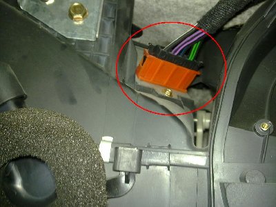

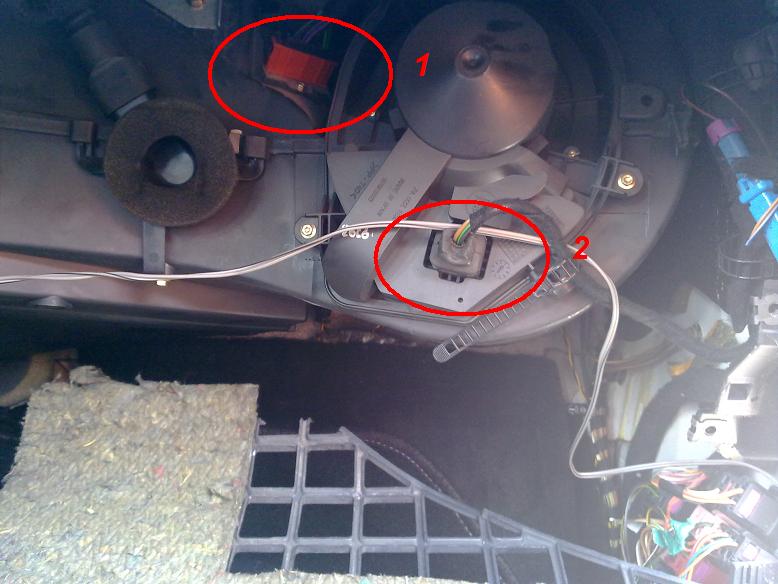

Оправих. Сваля се жабката и под нея е блока на климатика. Проблема е във въпросния предпазител. Намира се под куплонга номер 1 на снимката, който влиза в климатичния блок. Другия 2 е захранването на вентилатора. Цялата философия е сваляне на жабката и след това куплонга, под него е джаджата. Държи го едно болче звезда '20. Резистора струва 1,50лв. до 250 градуса е.
