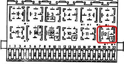

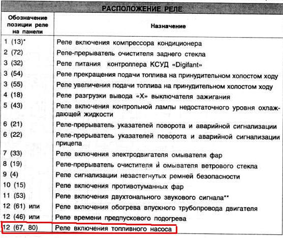

Мнениеот suba » Нед 05 юли 2009 20:39
Ето тука трябва да е.На позиция 12.Може да е сменено с реле с друг номер,което не е проблем по принцип.Пробвай го така-сложи си пръстите на него и дай на контакт ако изцъка и след 2-3 секунди пак изцъка е то.или направо провери с контролна лампа дали идва ток на него и изчезва след 3 с..Проверява се най-горното краче (или ако греша най-долното,но не и страничните).
П.С. тези позиции (1,2,3....) трябва да отговарят на позициите от таблицата за релетата
