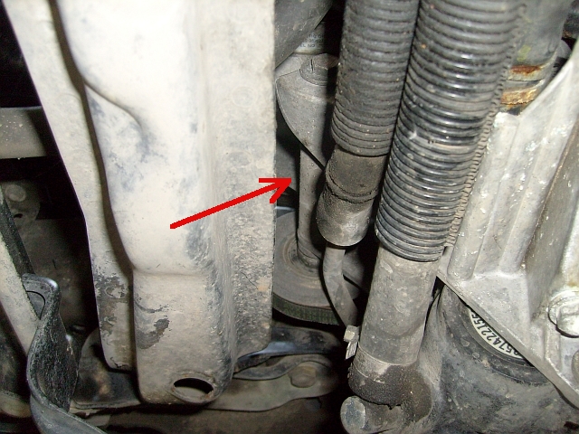

Говорим за B3 ABS мотор.
Днес си смених маслото и загледах, че имам една странна ролка дето е на ремъка на климатика, допълнително поставян Диавиа, от който между другото съм доволен как се държи, та мисълта ми е тази странна ролка може ли да и се мени лагер ако се скапе, защото няма нищо общо с VW.

може. не се шашкай. :wink:

Повечето (да не кажа всички) такива ролки са с лагер 6203. Няма място за притеснение, защото е доста разпространен и ще го намериш в почти всеки магазин за авточасти.

Успокоихте ме :bowdown

Скоро ми се беше прецакал точно този лагер и виеше като турбо mhihi Та сменихме го, макар и с доста зор и реплики към майката на италянеца, който явно също го е сменял веднъж някога преди нас...
