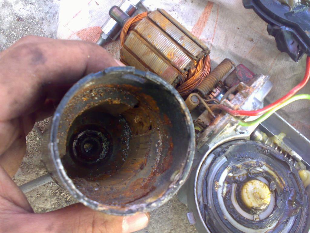

ето,че разреших проблема :!: бушони,ключ,реле-всичко нормално.до мотора ток ходеше,но като го отворих беше пълен с ръжда :shock прочистих го хубаво но не тръгна.занесох го на ел.майстор и за 15мин. го оправи.взе ми 15лв. за ремонта и готово.минах тънко :D ето и някоя снимка
но при сглабянето на мотора трябва да се изолира напълно от вода и влага със силикон.
