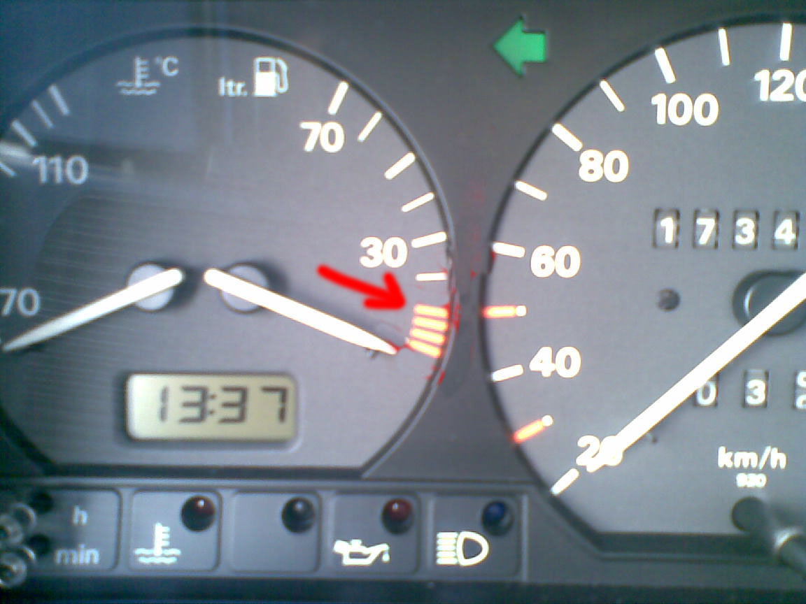

Колеги, някой би ли казал колко литра има в резервоара, когато стрелката за горивото сочи най-горната от четирите еднакви по цвят линии - виж снимката.

При мен като падне до най-долната червена, сипвам 10 литра и отива между последната червена и първата бяла :)

Значи това показание отговаря на 5-6 литра сигурно

имам сащото разграфяване и при мен е близо 10 литра (Пасат б4) :D

По книга на В3 резервата е 10литра предполагам че и на В4 е така :wink:

При мен практиката сочи, че при това положение на стрелката имам около 12 литра. На два пъти ми се случи да пълня резервоара до горе от тази позиция на стрелката и пое по около 57-58 литра. Това не е гаранция че при всички е така, защото при настройката на поплавъка при различните коли може да има малко разлика.

Някъде назад във времето го бяхме дискутирали, но ... всяка чертичка трябва да отговаря на 2,5 л., т.е. 4-те са 10 л. както и други колеги да посочили.

И аз, разсъждавайки логично мисля че когато стрелката е на най-горната червена чертичка, в резервоара има към 10 литра. С Пасата В4 ТДИ съм аз. На мене когато стрелката ми е на втората чертичка, от долу на горе, т.е има към 4-5 литра гориво, като паля сутрин, двигателя върти 2-3 секунди повече за да запали и качи гориво.

Да ви кажа какво забелязах: Показанието на стрелката за гориво беше между пръвата и втората чертичка, днес заредих за 5 лв. 2.5 л. и стрелката започна да сочи между третата и четвъртата чертички. Явно както колегата по-горе каза една чертичка е 2.5 л. Обаче да ви питам нормално ли е да се мени толкова много показанията на стрелката в зависимост от пътя - и при най-малкия наклон стрелката или пада или се вдига.

Нормално е. Когато наклона е напред показва повече защото поплавъка с помпата са в предната част на резервоара.

От посочената черта на снимката + 15 литра нафта по колонка на бензиностанцията стрелката ми се "заковава" точно на 30 литра. 1.9 тди афн.
