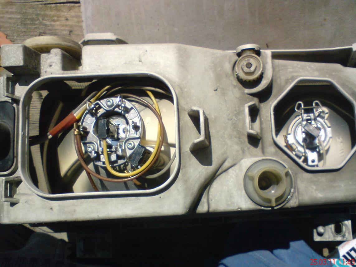

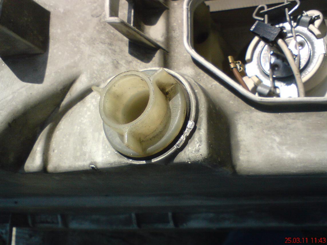

Колеги имам питане относно фаровете на б4 тази врътка как се сваля или развива? понеже свалих рефлекторите но тази не разбрах как се сваля :talk:
vpetrovbg
Мнения: 569
Регистриран на: Съб 18 авг 2007 15:53
Re: Ремонт на фарове Пасат В4 - възможно ли е ?
Мнениеот vpetrovbg » Пет 25 мар 2011 15:52
I4o_naskov написа:Колеги имам питане относно фаровете на б4 тази врътка как се сваля или развива? понеже свалих рефлекторите но тази не разбрах как се сваля :talk:
Врътва се мисля наляво и излиза.

Мнениеот znainainai » Пет 25 мар 2011 16:16
Завърташ обратно на часовниковата стрелка издърпваш около 5мм и после откачаш фиксатора. Там на мястото на този фиксатор се слага машинката за ел.регулиране на фаровете :wink:
