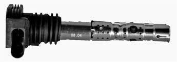

Надали е от свещите,започнало е от мн.малък пробег.Въпреки това ще ги сменя и тях,сега като има свободно време през идващите почивни дни,да видим(денсо или NGK ще сложа)дали ще се спре най-накрая,което силно ме съмнява.А по другия въпрос-от 6 сменени досега 4 са с оригинална,с логото и с номера,който й дават фабрично(едната аз съм я сменял лично към края на тази зима),едната беше Томсън(ако така е правилно),тия английски дето се водят,а предпоследния път не знам,майсторите я купуваха.Май беше в червена кутийка,с малко бяло и черно беше надписа,но пак казвам,не съм напълно сигурен дали беше точно така.
Ами,Васко,ето качвам ти снимка да видиш точно какво сменям,вместо да пиша само празни приказки.
vaskoto1
майстор Падна ли ми!
Мнения: 11994
Re: Изгарящи бобини Б5.5,1.8Т
Мнениеот vaskoto1 » Вто 15 сеп 2009 22:47
хмм... :evil:
не мога да измисля причина да гърмят...
тече ли ти масло от гарнитурата на клапаните? да не са омаслени->недобре се охлаждат->гърмят?
как са буксите към всяка? окиси по клемите?
как е масата на главата? почистена, стегната?
как е масата на двигателя? пак-почистена, стегната?
имай предвид че масата, която е захваната до тях-не е за тях. тя е референтна маса за уредите на таблото, за да се избягнат евентуални потенциални разлики при недобра маса на мотора. ако отчиташ някакви аномалии по таблото (нереални температури, ниво на гориво...), това може да е белег че бобините взимат маса от тая референтната, която не е достатъчна... това води до влошена работа. слаба искра...
баси-не знам какво да си мисля... :shock
