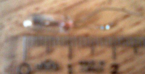

Здравейте,
За да не пускам друга тема и виждам, че тук е дискутирано осветлението на таблото, искам да попитам дали може да ме ориентирате от къде мога да закупя тези лампички 12V. Изгорели са няколко от тях, които се намирата вътре в самите ключове. Прилагам снимка.

slavi77_bs написа:При включени фарове ключът трябва ли да е осветен или НЕ?
Когато си на контакт или при запален автомобил,и ИЗКЛЮЧЕНИ фарове,трябва да ти свети само самата врътка.Когато я завъртиш на дясно,трябва да ти светне целия ключ (всички икони) без значение дали си на габарит или на къси.Като го дръпнеш един път (за халоген) ти светва,горната сигнализация за фарове за мъгла в зелено (от лявата страна,на самата рамка са 2,горната е за халоген отпред,долната е за фара за мъгла отзад),а още един път като го дръпнеш ти сигнализира на таблото,оранжева индикация за фар за мъгла.Днес :) ми се наложи да ги използвам,на прохода Шипка.
