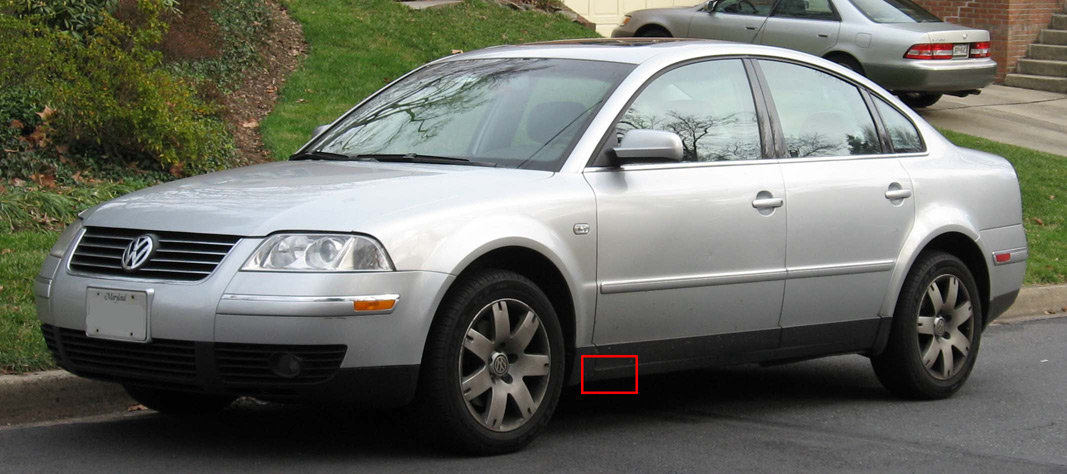

миналата седмица сменях гумите и счупих капачката, която се намира под предната лява врата. Тази, която води към мястото за крика.
Знаете ли откъде мога да си намеря друга и дали се сменя лесно или трябва да махна всичко и да го сменя?
става дума за капачката, която се намира тук

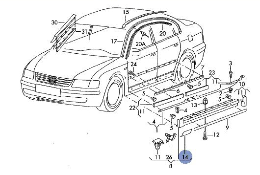

За смяната, както си я изгубил предполагам така се слага обратно :) иначе за намирането... съмнявам се, че по моргите има разглобен Хайлайн, че да я вземеш от него. Иначе предполагам на снимката по-долу се води капачката (поз. 14) - Flap for jack-socket 3B0 853 917 или 3B0 853 917 А, разликата е дали е сатенено черна капачката или само черна, а цената е около 10-тина лева.

Те капачките са черни на всички В 5.5.Слага се много лесно нищо не се сваля.Виж при вносителите не вярвам да е повече от 15лв.Или ако имаш здрави нерви по моргите.

На онази схема изглежда много сложно за поставяне. Чудя се дали ще се справя сам. :shock
B5.5 ти е модела на колата (за сверка viewtopic.php?f=6&t=38785 )
Иначе графиката която съм дал е от ЕТКА и там са дадени всички панели по колата, въпросната капачка предполагам се маха и слага на щипки. Демек щом при теб я няма само си купуваш новата и я щракваш намясто.

Колега намери си капачка разгледай я и ще разбереш че поставянето е много лесно.Аз до колкото си спомням по капачката няма щипки.В горната и част имо две стърчащи щифчета който се пъхат в две дупки на прага.

Купих капачка. Струва 12 лева. Магазинът се намира на кръстовището на ул. Одрин и ул. Цар Симеон. Поръчваш и след няколко дена ти я доставят. Искат да оставиш няколко лева капаро, но ако няколко човека си поръчат може и да заредят сигурно.
Човекът се казва Росен и телефонът там е: 02/8334159, 0888634801
Капачката наистина се слага много лесно, но за съжаление се оказа, че съм строшил и дупките, в които се пъхат стърчащите неща и не мога да я използвам много, освен ако не я залепя :)
