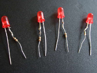

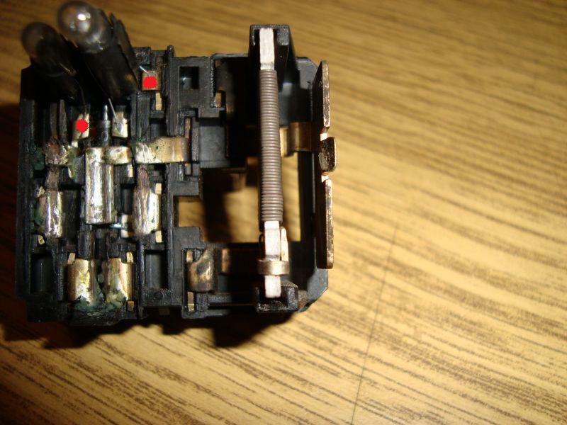

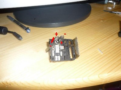

пичове днес след като подкарах колата усетих че имам проблем и той е следния,може ли някой да качи снимка къде точно се запояват горе споменатите светодиоди и вързаните за тях резистори понеже след като ''изкормих'' старите лампички не запомних техните местоположения на кабелчетата им и мисля че съм ги объркал нещо,също така старото резисторче маха ли се?

djaksel написа:пичове днес след като подкарах колата усетих че имам проблем и той е следния,може ли някой да качи снимка къде точно се запояват горе споменатите светодиоди и вързаните за тях резистори понеже след като ''изкормих'' старите лампички не запомних техните местоположения на кабелчетата им и мисля че съм ги объркал нещо,също така старото резисторче маха ли се?
viewtopic.php?f=6&t=130160&hilit=%D0%BF%D1%80%D1%8A%D1%87%D0%B8%D1%86%D0%B0 Тук виждаш положението на крушките, а относто светодиодите и резисторите на по - високата крушка резисторчето си влиза в ствола на крушката, а на по - ниската крушка го слагаш отляво на ствола ,като не махаш диода поставен под крушката
Ако не си ме разбрал питай!

''като не махаш диода поставен под крушката''това само неразбрах другото ми е ясно колега и мерси много за отговора чаках с нетърпение някой да пише.и да питам това което е посредата на двете крушки отдолу нещо подобно на резистор него трябва ли да го махна или остава и има ли значение на катода или анода трябва да е резистора?

djaksel написа: това което е посредата на двете крушки отдолу нещо подобно на резистор него трябва ли да го махна или остава и има ли значение на катода или анода трябва да е резистора?
Ми не го махай нека си стои.Аз поради липса на място сложих резисторчето отстрани на диода както е на снимката (с червено) показал съм ти и поляритета но пластинките но не съм на 100% сигурен - по спомени са така
П.С.Извинявам се на колегата lub0o че му използвам снимката.
