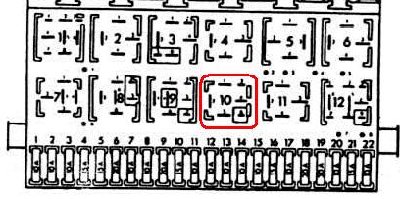

Имам пасат б4 който фабрично няма халогени но от вътрешната страна на бронята висят две букси които мисля че са за халогените. На таблото нямям бутон за включване на халогените. Въроса ми е ако си купя халогени и закача въпросните букси от къде да включа халогените и въобще дали ще тръгнат?

При В3 инсталацията си я има незвисимо дали колата е с или без халогени.Щом имаш букси за тях значи трябва да имаш и другата част от инсталацията.Твойте халогени се включват като завартиш ключа за фаровете на габарити или светлини и го дръпнеш към теб.Ходът му е на 2 положения на 1 се включват фаровете а на 2 усиленият габарит отзад.Пробвай да ги включиш и виж с една контролна лампа дали идва напрежение и на 2-те букси отпред.Имай предвид,че ако фабрично е без халогени нямаш реле за тях и трябва да сложиш едно на таблото за релета.То седи тук под номер 10 и е обикновенно
