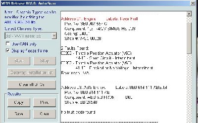

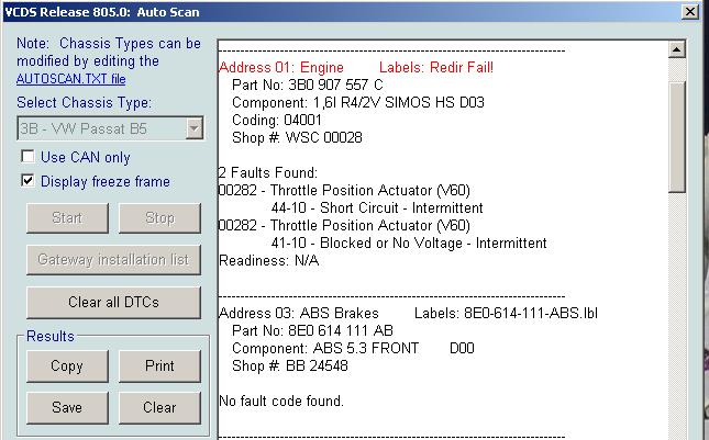

passat b5 1.6 AHL мотор пали трудно сутрин, дори усетих лека детонация в аспуха :banghead: .Запали ли си, работи добре; на ваг-ком ми даде тази грешка Дали е тя причината за трудното палене сутрин ?

да! определено е от там! имаш проблем с дроселовата клапа и управлението и!проблем в стъпковото моторче управлявощо дроселовата клапа.може би почистване , букса или някой кабел.
