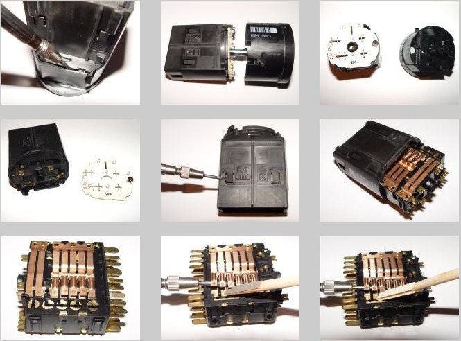

При положение че си го свалил, както колегата казва, няма смисъл да купуваш ново "втора употреба", самия ключ е направен много здраво, практически няма какво да му се счупи или изгори. Вътре в него са само пластини и гърбици за контакторите, с памуче със спирт се излъскват клемите и всичко става като ново.
На мене ми светеше постоянно фара за мъгла и след като го почистих си свети когато аз го пусна.
По снимките ще стане по бързо и лесно....
Заповядайте всички с проблеми в ключа...

Колеги оказа се ключа за фаровете.Купих си нов 87 евро.Сега всичко е наред.
Благодаря ви за отговорите.

Трябваше да опиташ да го изчистиш бе колега . Шеше да спестиш тази сума .
