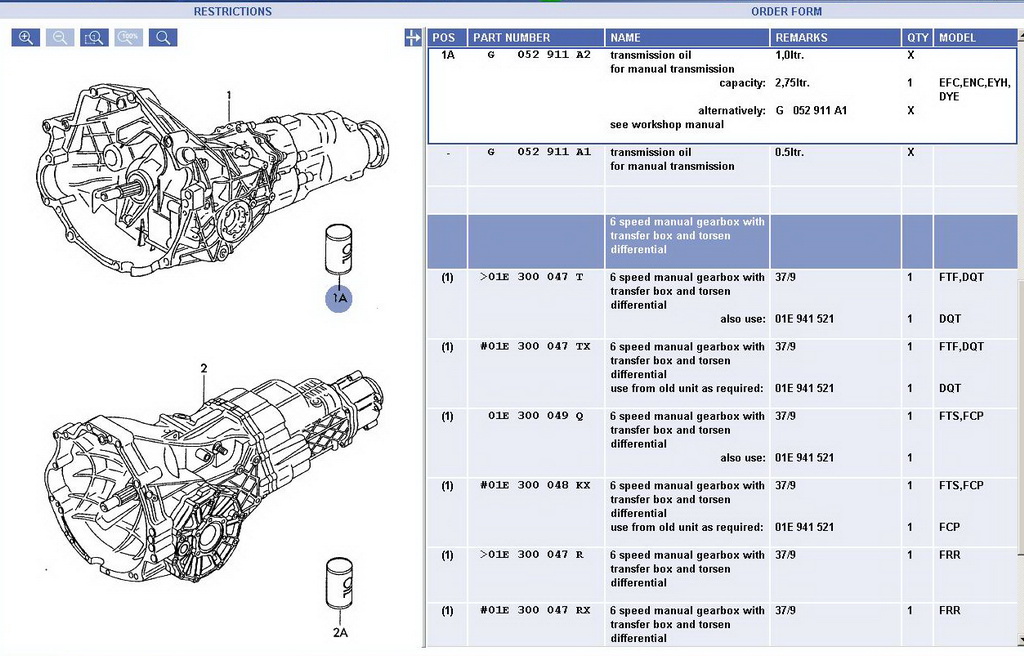

Междудругото и на мен в Пловдивския дилър ми казаха че на скоростната кутия маслото се сменя на около 250 000 до 300 000 км.
И ми заявиха цена за литър масло близо 60 лв. (било специално за модела и нямало макра :wink: ) и тъй като кутията на Б5.5 1.8Т събира 3 литра и малко, слетката става 4x60 = 240 лв само за маслото, за процедурата по сменянето не питах :screwy
По запознатите ще кажат ли какво масло да се слага, че това специалното безмарковото на чичо кужудер може и от руския пазар да им го доставят.

75W90 пълна синтетика. марката почти няма значение... ако искаш-поръчай си го от порше за да си сигурен.
събира 2.4+0.8 лтр.
3 литра ще те оправят-никога не изтича абсолютно всичко.
