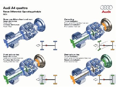

Ето една от най-добрите илюстрации на устройството и работата на торсен-а, които съм срещал.
