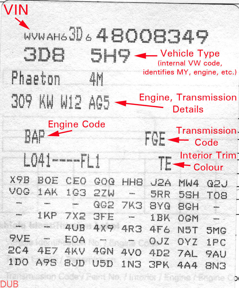

Къде пише номера на боята на Б3.
Wr450f
Мнения: 310
Регистриран на: Пет 10 окт 2008 13:48
Мнениеот Wr450f » Съб 23 яну 2010 16:15
Казаха ми че го пишело някъде при резервната гума неска търсих но нищо не намерих.
pas1.8mi
Мнения: 5208
Двигател: 1.8T AEB 1999
Местоположение: София,Плевен
Re: Къде пише номера на боята на Б3.
Мнениеот pas1.8mi » Съб 23 яну 2010 16:19
В багажника трябва да имаш залепен хартиен стикер! :idea:
Wr450f
Мнения: 310
Мнениеот Wr450f » Съб 23 яну 2010 16:38
По точно къде в багажника около стоповете или където са калниците?
darsiman
Мнения: 127
Регистриран на: Пон 10 авг 2009 20:31
Автомобил: VW PASSAT 1.8
Двигател: ABS 1992
Мнениеот darsiman » Съб 23 яну 2010 16:42
При мене е на капака за резервяната гума,като вдигнеш мокета тябва да е там,ако не виж на капака на резервоара,а третият вариант е да са го махнали
кръстев
Мнения: 10
Регистриран на: Съб 26 дек 2009 16:37
Местоположение: Бяла
Мнениеот кръстев » Съб 23 яну 2010 16:51
На моя Passat limuzina книжния стикер е в багажника в ляво под кората за резервната гума
Wr450f
Мнения: 310
Мнениеот Wr450f » Съб 23 яну 2010 17:31
Погледнах на капачката има една зелена лепенка там къде пише fuel only нещо си големи букви и после пише 034010017B което не ми се вярва да е кода за боята а на самата капчка има набито 357 809 905
skiper
Мнения: 127
Регистриран на: Съб 25 юли 2009 16:21
Местоположение: sofia
Мнениеот skiper » Съб 23 яну 2010 18:19
на моят В3-комби тази лепенка е под мокета,близо до капака на бензиновата помпа.
Wr450f
Мнения: 310
Мнениеот Wr450f » Съб 23 яну 2010 19:15
Обясними какво точно представлява долу горе колко е голяма и какво пише.
mariovasi
Мнения: 1787
Двигател: TSI
Мнениеот mariovasi » Съб 23 яну 2010 22:06
Wr450f написа:Обясними какво точно представлява долу горе колко е голяма и какво пише.
това представлява...и толкова голяма (без да кликаш по снимката).
http://volkswagen.msk.ru/index.php?p=complect
