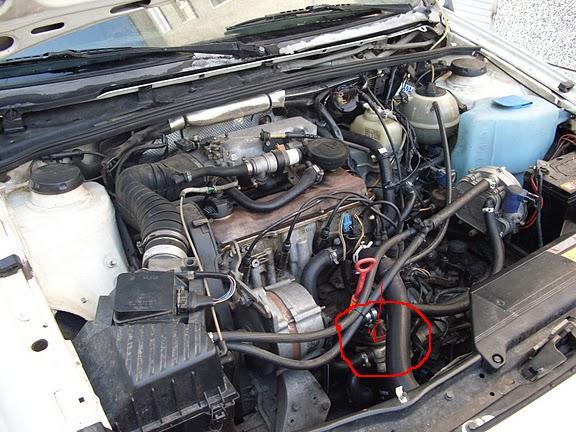

помагаите имам сълзене(теч) на масло от обузначеното в крага там кадето е стрелката от какво може да е ? Блогодаря за помоща :(

Ако е отгоре, значи трябва да си смениш датчика за температура на маслото. Така и при мен са беше избушил и течеше, но от маншона който покрива датчика не се разбираше от къде ...
Другия вариант за теч е по-лош, когато ти тече около масления филтър или се скъса "О" пръстена, който се намира в масления охладител, квадрата над масления филтър.
Задължително е датчика да е оргинален за да са верни показателите...
Успех! :D :да:
