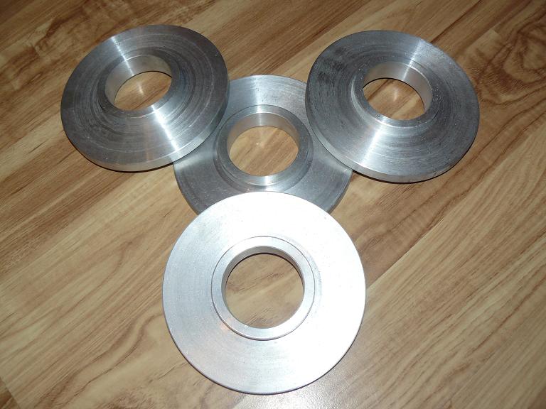

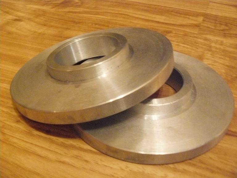

Решено! Отидох на леяр и той ми отля алуминийя с диаметър 150мм. и дебелина 25мм. след това с готовия материал при стругар и престъргахме парчетата до необходимите размери. Ако се водим по скицата по горе:
D1 = 145,5мм.
D2 = 112мм.
D3 = 57,1мм.
D4 = 73мм. (В моя случай)
D5 = 14,5мм.
B = 12мм.
L = 15мм.
N = 5
Има и един размер, който не е изнесен, а именно колко ще влезе фланеца в джантата... аз съм оставил 10мм. Така общата дебелина на материала чисто ми е 22мм. И ето какво се получи:
Равносметката е приблизително по 10лв. на пърче материал и 15лв. за работа и 2,50лв. за 1бр. болт 14х39. Всичко около 150лв.
