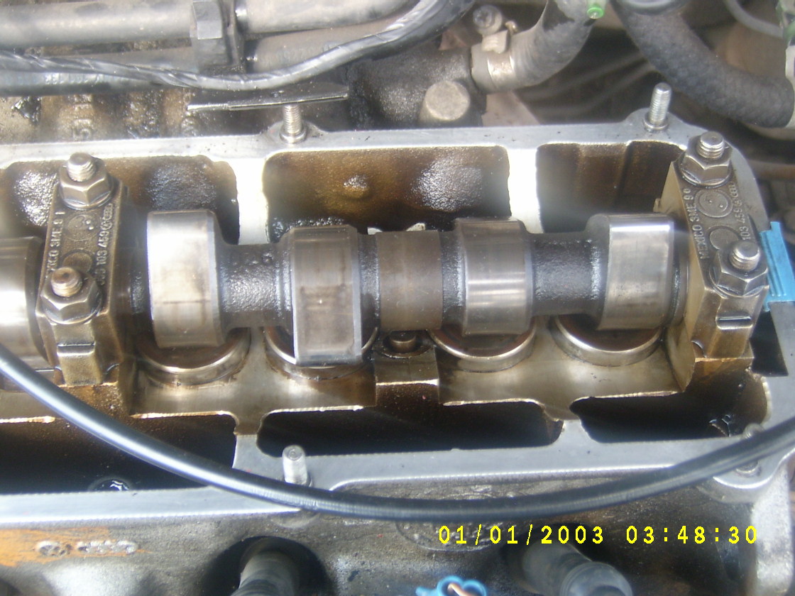

Колеги на тая снимка се вижда че липсва май една черупка така ли е или ме гони параноята .
Ако липсва как се захваща защото не виждам място за шпилка ?

няма не се притесняваи

Не липсва колега,така си е :)

Тука го дават че има http://ci.auto-vision.ru/audivw_2007/vw ... 005000.png
Аз имам същия пластмасов капак над разпределителния вал и от там си правя извода че би трябвало да има .

red rider написа:Тука го дават че има http://ci.auto-vision.ru/audivw_2007/vw ... 005000.png
при ауди има.. тука няма.,.

При някой двигатели има,при други няма .Принципно в Етка картинката не е правилна,понеже там половината глави са с една и съща снимка и имат дребни разлики от снимките (както и повечето неща,понеже дават една снимка и 4-5 номера според модификацията).Принципно доста от двигателите нямат 4-тата шиика за вала и никога не са я имали.
Няма място за притеснение,изобщо.

Благодаря на отзовалите се , ще ям агнето спокойно :mrgreen: :063: .
