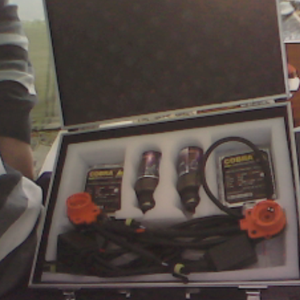

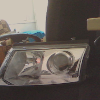

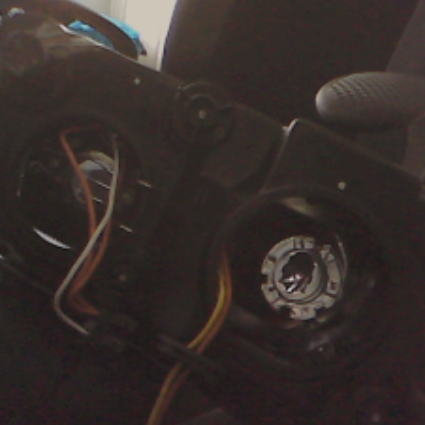

здр колеги!от дълго време искам да си слагам ксенон и наи накрая поръчах фарове Депо и ксенон за тях.на фаровете пише,че са за ксенон и на късите светлини с D2S вход и на дългите с Н7.пишеше,че имам нужда от ксенон D2S.та поръчах и ксенона,но тази крушка D2S ли е ква е как ще се застопори за леглото на фара.гледам и немога да разбера,то тя не се застопорява там марда навсякъде,а така само да я пусна там нестава,тя ще падне.та въпроса ми е някои ,ако има идея как да я застопоря нека помогне.ще кача няколко снимки за да видите.

намерих!!!извинявам се много,не съм погледнал,в кутията на фаровете съм имал 2 капа4ки които се завъртат и застопоряват крушките.сега остана въпроса как ще се монтират на колата,че няма ръководство на бг.език.

Искам да попитам колегата - при монтажа на ксенона от къде преминават кабелите - през задните гумени капачета или през нов отвор някъде в пласмасата на фара?
feikot
Мнения: 3659
Двигател: AFN AVG
Re: поставяне ксенон система помощ! пасат б5
Мнениеот feikot » Чет 28 фев 2013 11:07
Елементарно се монтират,като следиш зъбчетата.За кабела,се изрязва едно малко кръгче в гумената тапа на фара,като в не се слага гумения тампон,който е на ксеноновата крушка и се уплътнява чудесно.Иначе всичко друго е плуг ен плей

Колега колко струват фаровете с лупа? :question
feikot
Мнения: 3659
Двигател: AFN AVG
Re: пасат б5 поставяне ксенон система
Мнениеот feikot » Чет 14 мар 2013 16:57
Аз ги взимах доста-280 лв. беше единия и 20 лв. мигач.
Rosenirs
Мнения: 328
Регистриран на: Съб 28 окт 2006 18:52
Местоположение: Казанлък
Мнениеот Rosenirs » Чет 14 мар 2013 19:14
Не са ли такива фаровете? Тези са с лупа но незнам дали са на Depo.
feikot
Мнения: 3659
Двигател: AFN AVG
Мнениеот feikot » Чет 14 мар 2013 21:45
Подобни са,моите са с друга крушка на късите,д2с е цокъла и е един вид реплика на оригиналния Хела.А и отделно цената им в момента е доста по-ниска от когато аз ги взимах :)
