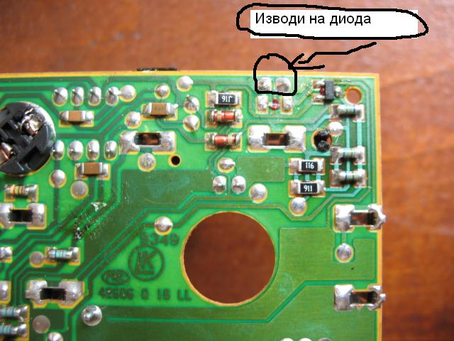

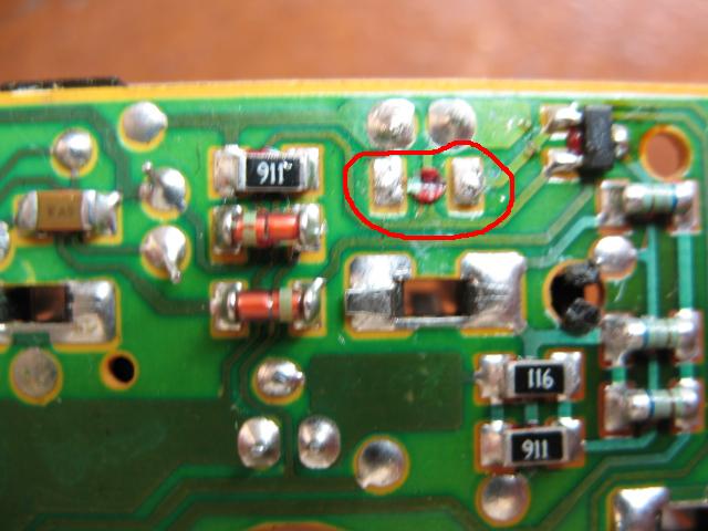

На ключа не му светеше зеления диод, когато ключа е в позиция габарит. Отзад на платката, под самия диод има нещо приличащо на съпротивление, но по-малко като габарити. На очертаното място стоеше това съпротивление, същото като тези двете червени в ляво.
Аз сложих на негово място ново съпротивление, самия диод и той светна, само, че сега свети обратно пропорционално на реостата за осветлението на таблото :shock ! А именно, като увеличавам силата на светене на осветлението на таблото, зеления диод намалява своята сила на светене и при крайно силно осветление на таблото той загасва!
Какъв може да е проблема?

Колега червените смд елемнти които посочваш за пример са диоди а не резистори. Имало е диод а не резистор на посоченото място.

Ми те диодите са зелени и са от другата страна на платката! На мен това не ми причлича на диод.... :oops:

stefan_gb1 написа:Колега червените смд елемнти които посочваш за пример са диоди а не резистори. Имало е диод а не резистор на посоченото място.
:да:
И е важно как се поставят,въпреки че имат само две крачета! mhihi

vpetrovbg написа: На мен това не ми причлича на диод.... :oops:
На теб на какво ти прилича е друг въпрос, но като гледам не раличаваш смд диод от съпротивление така че ме послушаи. Пример за резистор смд на твоята платка е елемента на които пише /116/.
Също ако се загледаш внимателно не виждаш ли останките от диода които са червени , виждат се кудето е бил залепен тоест по средата междо двете контактни писти. Всъщност и лепилото е червено.

Да беше залепен... А той не се ли запоява?
А от електроника не разбирам нищо, това е вярно! :banghead:

Заводски се лепят преди да се запоят , но не е никакъв проблем само да го запоиш. Проблема е че немога да ти кажа анода и катода как са на платката тост как да го поставиш , а и има възможност да е бил ценер. Така че като сложиш диод и ако не работи го разпои и го запои на обратната.

Първо се лепи(за да се фиксира към платката), а след това се и запоява!Ти можеш директно да го запоиш! :idea:

В понеделник ще си взема диод и ще го направя! Пък за положението на диода имам още един ключ и ще видя на него как е запоен!

Ако ти е по-лесно да го запоиш,си купи 1N4148 в стандартен корпус! :wink:

pas1.8mi написа:Ако ти е по-лесно да го запоиш,си купи 1N4148 в стандартен корпус! :wink:
Това пак резистор ли е или по-точно това, което ми е необходимо, че вече се обърках и не знам какво да търся в магазините за електроника? :roll:

vpetrovbg написа:
силициев диод е колега
