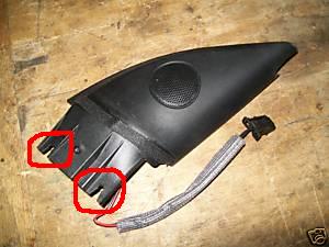

Пуснах търсачката за "огледала" но не намерих как да си демонтирам дясното огледало.Някой ако може да подскаже как става , огледалата са с мигачи нямат автоматично пребиране

На пасат не съм свалял, но на ауди да,не мисля че има разлика.Под пластмасата която покрива колонката горе във вратата трябда да има един шестограм отвърташ го и си ти, на пасата може да се наложи да се свали колонката аудито няма там.Пак ти казвам не ти гарантирам че е по същия начин но така мисля.

Ако е за цялото тяло, отвътре махаш пластмасата в която се намира пищялката и под нея са закрепващите болтове. Стъклото би трябвало да се маха само с дърпане назад. Виж и къде се намира куплунга, който ти управлява огледалото и подгрева, да не хванеш да режеш жиците.

Мерси колеги ще надникна зад пищялката предполагам е само на дърпане пластмасата с говорителчето

Дам само с дърпане , зада освободиш щипките . Прави го много внимателно и не го насилваи много.

дърпаш от горната част леко и после нагоре т.к. долната част е на едни "шлици"
може да се наложи и сваляне на кората преди това

и аз забелязах тези "шлици" който в краищата си имат отвори за болт.дали наистина не трябва да се махне кората да се разхлабят някакви болтове , само че се вижда че отворчетата са полусфера :roll:

Там са щипки, не са болтове, но поне според мен по-лесно, без да чупиш тези щипки е да свалиш декоративната кора на вратата.

Аз сменях дясно огледало преди време в сервиз. Сваля се лесно без да се сваля кората на вратата. Бавничко и внимателно и няма да имаш проблеми. Пластмастаа с пищялката се измъква нагоре, стига се и до буксата и. Не е трудно.

момчета нещо не става, трява да се маха и кората защото буксата на кабела на огледалото е чак на доло зад kората и не мога да откача кабела.Извода че трябва да смъкна и кората, пробвах да махна тапата на дръжката(дясна врата)но не излиза.А този който се е маисторил преди мен бая е надрал дръжката и аз не успях.Точно както прочетох : с отверката от долната част на тапата на дръжката ама голямо дърпане пада не излиза .HELP :banghead:

ААААА оправих се с малко повече хамалска сила изкарах тапата вече разбрах как става ама за какво трябваше да драскам дръжката и аз ,като си има дупка с чопче ама ония така е надрал преди мен че не си личи дука ли е кво ли е все едно тои е ровил там :dummy:
