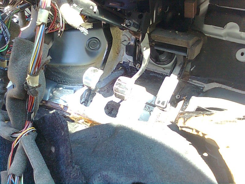

така днес се почна :mrgreen:

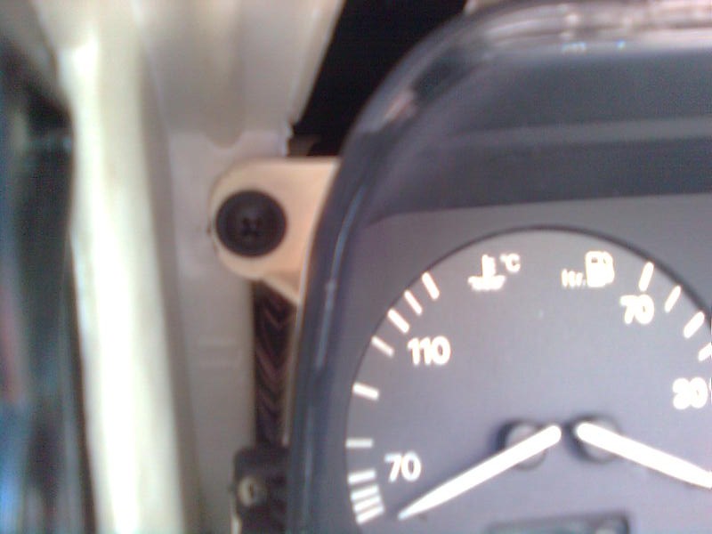

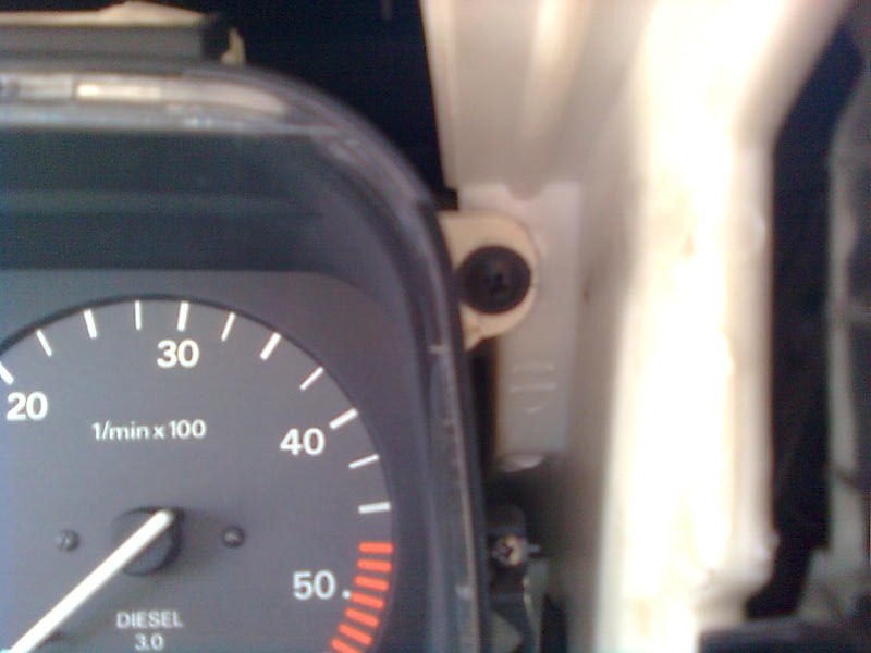

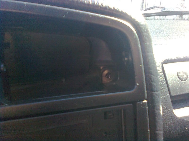

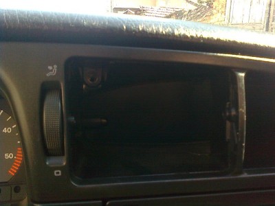

Мнениеот passat_rs » Пон 03 май 2010 14:16
дотук добре

Мнениеот passat_rs » Пон 03 май 2010 14:17
свалихме таблото за нула време има няма час :mrgreen:

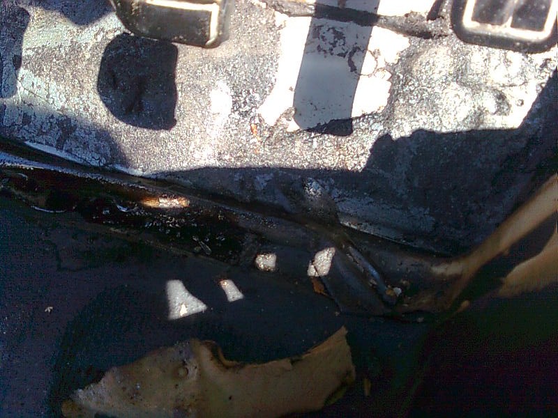

Мнениеот passat_rs » Пон 03 май 2010 14:22

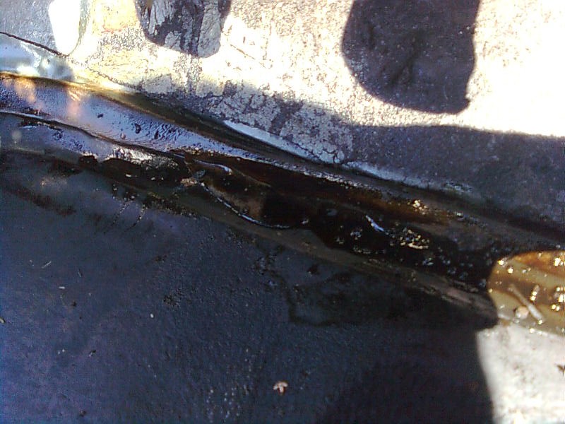

но проблема не бе парното само си направихме труда да го свалим :| водата под стелката не била вода а масло от хидравликата изпуснала семерина целия маншон на кормилото бе пълно с масло сглобихме таблото наново :( без да правиме нищо и сега остава проблема с рейката но се чудя дали да взема втора рейка или сами да сменим семерината моля за мнения щото ми се струва че и тя семерина ще изпусне :|
