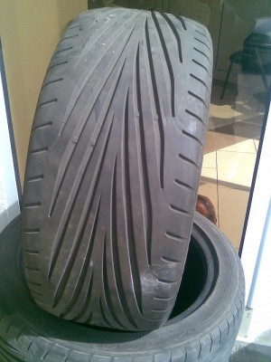

Пасата е със заводски 225/45/17.Намерил съм си от бмв 5-ца 235/45/17 предни + 255/40/17 задни.Въпроса ми е ще станат ли,няма ли да опират при завой или на легнал полицай?Да уточня че:
1.Със спортно окачване сме и сме по-ниски
2.4моушън сме,а съм слушал че трябва да сме с еднакви на височина гуми.Разликата е 3мм в полза на предните,проблем ли е?
Да ги взимам ли,ако изобщо станат,че ги спазарих на 200лева.Дата на производство е 2006г,грайфера е добър.

Това трябва да е стария Goodyear Eagle F1 GSD3, a?
Няма да опираш според мен, но ПРИНЦИПНО не е гот да товариш диференциалите с различни големини на двата моста...
P.S. Моделът няма равен като нов. В това състояние и DOT... Никой не може да каже колко са добри...
ОПА!
За 255 размера не мога да ти кажа нищо - дали ще опира или не... 245 влиза безгрижно.
ОПА!

Незнам дали няма гумата да стане като балон, заради по-тесните джанти. А и колегата е прав за напрежението което ще се създаде в торсена.
