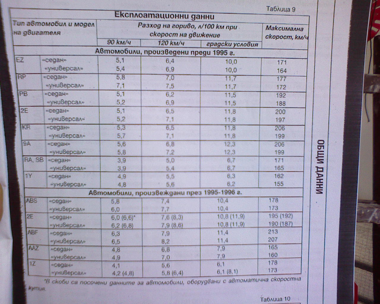

Колета,не знам как си свалил разхода на 10л. газ при положение,че на този двигател фабрично му дават разход 11,7/100 градско и 7/100 извънградско-бензин,което означава че на газ отива към 13-14.

колега на Б3 1.8 по книга му дават 10.5 /100 градско ,но говорим за нов мотор и качествен бензин та 13/100 си е нормално, тая кошница си е 1500-1600 кг. и мотор 1.8 лекичко се поузорва с тая тежест.

Колеги,ето таблицата с данните за разход,за газта смятайте сами.
