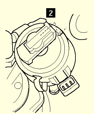

След като си си взел новата капачка,си редиш кабелите,както ги дават,като ето тук ти е 1-ви цилиндър (каритнката).Теб не те интересува къде ще сочи палеца,понеже той спира според това къде точно е изгаснал мотора,но цепката на самия корпус на делкото,ти показва къде трябва да е 1-ви цилиндър на капачката ти и откъде започваш да си броиш цилиндрите
Може би не е нужно да ти казвам,но да си кажа - делкото се върти по посока на часовниковата срелката и цилиндрите палят 1-3-4-2 .
Само да те предупредя - ако някой преди теб си е оставил ръцете със зацепването на делкото и е редил капачката по няккяъв друг начин (случвало ми се е да виждам какви ли не работещи комбинации на зацепване на делкото и подреждане на кабелите по капачките),има реален шанс колата ти да не запали изобщо,като подредиш нещата,както трябва да са според дебелите книги
При прескачането на искра от лулата към изолатора,се получава черния пръстен по керамиката на свещта - това е проводим слой,който ще ти прецака и новите кабели и пак ще трябва да ги сменяш скоро.
Най-добре смени всичко,за да знаеш,че е наред,а не утре да се предаде отново бобината
- Прикачени файлове
- untitled.JPG (24.83 KиБ) Видяна 1764 пъти
