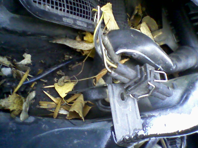

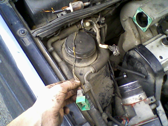

Алтернатора дава 13.8 14 в за диагностика търся добър майстор щото последния ми каза 4е нямало такава при тая кола .Понеже времето е добро слизам с мултицета да меря де що има датчик сега и ще пиша. Така днес разглобих пасата и имам един два въпроса.а за меренето след малко качил съм повечето работи вкъщи
