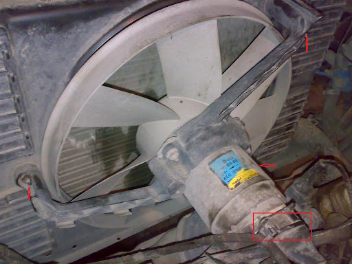

Вентилатора се държи за радиатора с три гайки и се сваля лесно
дали се ремонтира нямам идея, но по - лесния вариант е да си намериш читав втора ръка, предполагам има изостанали още в раздел ПРОДАВА.

К.Одаджийски - Благодаря много за снимката сега ще преровя раздела за вентилатори :)
