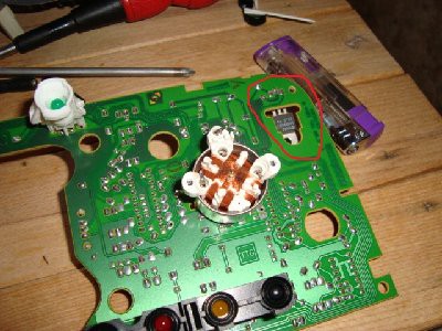

Стабилизаторът е едно черно малко сантиметър на сантиметър в горния десен ъгъл на таблото с три крачета и някоя от спойките се е скапала и затова дава контакт като влезеш в някоя дупка и се удари и на следващата пак изключва. Просто се презапояват трите спойки и вече имаш работещо табло! :wink:
