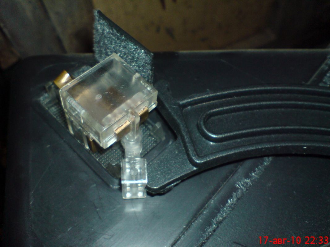

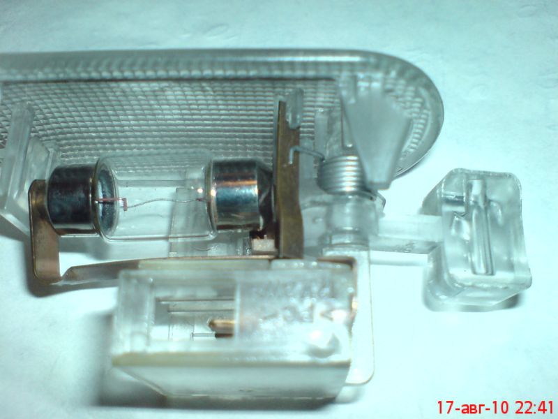

Колега относно светенето на лампата в жабката ето ти 2 снимки да ти стане по ясно.Няма нужда да сваляш жабката.Плафона трябва да го вадиш внимателно от предния му край(от към дъното на жабката) без да го напъваш,защото е от няколко части и е сглобен на чопчета и може направо да го разпаднеш докато го вадиш
Така изглежда от вътре при затворена врата на жабката водача на вратата натиска крачето на плафона и прекъсва ел.веригата.Връзката я прави пружината на крачето,а това е самия плафон:
При тебе или плафона се е раколачил и пружината допира постоянно или крачето ти е счупено,като го свалиш ще видиш.
