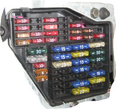

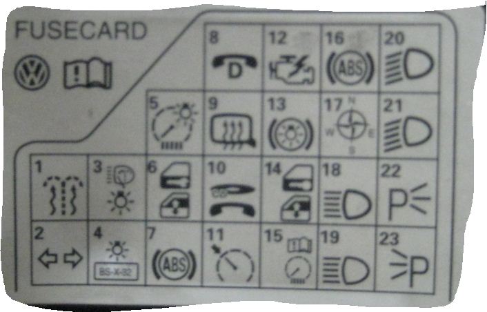

Здравейте,някои може ли да каже , кой бушон за какво е тъй като гледам не ми отговарят на схемата?

Това на схемата са номерата на бушоните а не ампеража,до самото бушонче има номер който отговаря на този от схемата.

просто са завартяни наобратно смисал номер 2 на схемата е най - десния бушон 10А който е обърнат на обратно от малките

тия отгоре ги разбрах,а др.отдолу за какво са,за тяч няма схема и не ги знам за какво са?

от другия край на картончето има друга схема за долните бушони "големите" можи би и те са ти обърнати като горните провери!
ако от другия край нямаш схема пиши ще ти снимам моята.

Мерси колега,видях че др. са от др.страна,просто не бях обърнал внимание :), а я да те питам,понеже виждам че при мен няма бушони на ABS на 16-та позиция при теб има ли го,и на тия от долу видчх че пак ми липсват някакви,а на таблото ми свети ABS i AIR BAG , но с комп. не могат да го изчистят,а ABS не ми работи

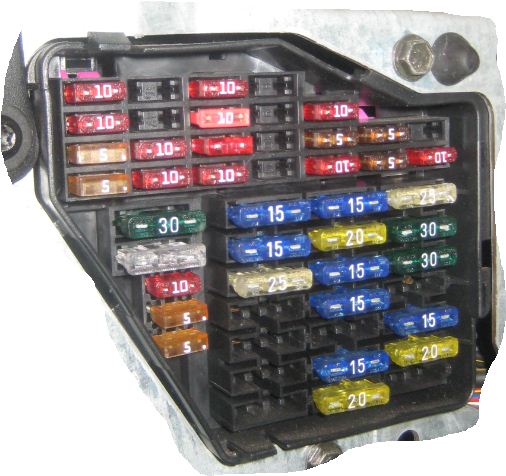

на 16-ти и 41-ви и аз нямам бушони, обаче имам на 7-ми
абс-а ми работи без проблем със сигорност пробвал съм го :twisted:
колата ми е 1.9 тди 99' 110к.с.
закачи я на vag-com ще ти покажи къде е грешката
гледам че си нов сигорно и колата си зел сега, ако е така може да е от клеясали датчици на абс поне при мен беше така, като не се е използвала колата и клеясват, отидох до един майстор каза ми да завия пален легна под колата почукна го леко, закачи я на компа и готово лампичката за абс изгасна ! дано съм ти бил полезен

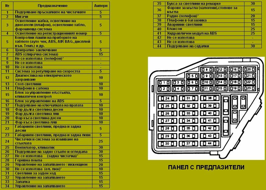

а ще ми кажете ли кой е бушона за вътрешното осветление? таблото ми свети, но светлините в купето не. те са 5 + 2 под сенниците.

и мен ме интересува защото вътре не свети и ел.стъклата не работят те на един бушон ли са с осветлението?

jarata написа:и мен ме интересува защото вътре не свети и ел.стъклата не работят те на един бушон ли са с осветлението?
Бушона е Номер 14 10амп.

здр колеги,може ли някой да ми даде инфо кой е бушона за перката на климатика ?

Здравейте,имам проблем с габаритите,казаха ми че е от бушоните,но не знам кой е точният бушон.Някой може ли да ми каже?

ncuxynat написа:Здравейте,някои може ли да каже , кой бушон за какво е тъй като гледам не ми отговарят на схемата?
Е няма как да отговори,колата е била англичанка...Ако съдим по снимката която си дал.
Пробвай в някой англииски форум,или си снимай картичката на огледало и си готов! :Mr Green Fun

Схемата на снимката е огледална.
