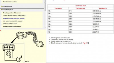

Според мен първо е желателно да се проверят температурните датчици - тези които са на пластмасовия фланец на главата и този който е до дюзата.
Нисля че има теми в които пише при каква температура коло трябва да е съпротивлението :)
И след това да се гледа тпс-а. А за него си има много добра тема

Winner25 написа:Според мен първо е желателно да се проверят температурните датчици - тези които са на пластмасовия фланец на главата и този който е до дюзата.
http://www.vwclub.bg/forum/viewtopic.php?f=17&t=174901
Мотора ако е 1,6 не е 90к.с. но в случая това не е от особенно значение :да:

Къде е този на дюзата -датчика

mely написа:Къде е този на дюзата -датчика
На буксата за дюзата се мери съпротивлението между пин 1 и 4
