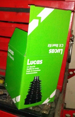

С такива съм на аудито.Силиконови,не знам от коя верига са.Аз ги късах и по-често /всяка година/,тези карат при мен повече от 20 000 км вече и нямат признаци да си ходят.
