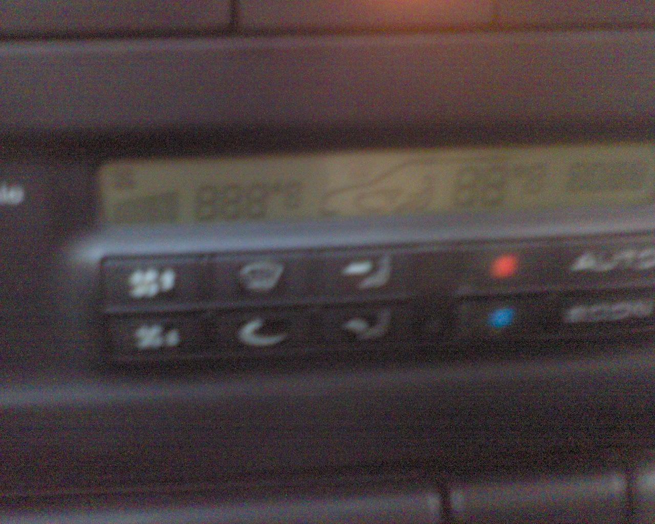

Мнениеот pasator_tdi » Пет 17 сеп 2010 22:04
ето така изглежда моят климатроник не мога да му изкарам грешките като дам на контакт и човечетата откачат и след малко се оправя но уви не духа .извинете ме за лошите снимки но са със телефонът ми ако някои знае как да изкарам грешките ще съм му много благодарен

Мнениеот znainainai » Пет 17 сеп 2010 22:28
Натисни и задръж екон и темп + (червеното квадратче) като е на контакт колата :idea:
После със червеното квадратче сменяш грешките запиши ги и ги напиши тук. Какви кабели е скубал твоя "приятел" за какво? Каква беше причината да се правите на археолози зад бушонното табло?

Мнениеот pasator_tdi » Съб 18 сеп 2010 18:46
изписва ми 04F 9 00 и когато се опитам да преместя се появява 000 0 00 незнам какво означава това а аз се съгласих да махнем тези кабели защото повечето бяха изрязани преди е имало нещо радиостанция ли незнам .....

Мнениеот zfa159 » Вто 21 сеп 2010 19:39
Колата ти трябва да е след 94-та година,щом е с този климатроник.Може да се четат грешките му през ВАГ-Ком от диагностичната букса на двигателния компютър,която ти е над контактния ключ зад пластмасово капаче.Бягай на диагностика с ВАГ-Ком и докладвай ;) Четете секцията "Auto HVAC"
