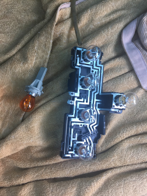

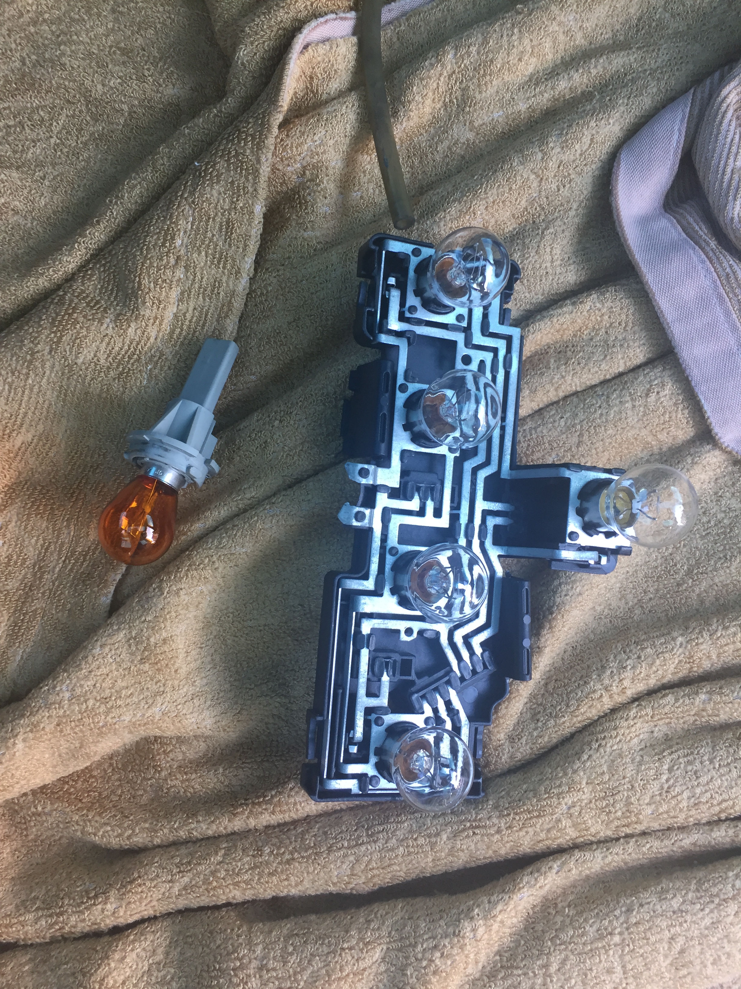

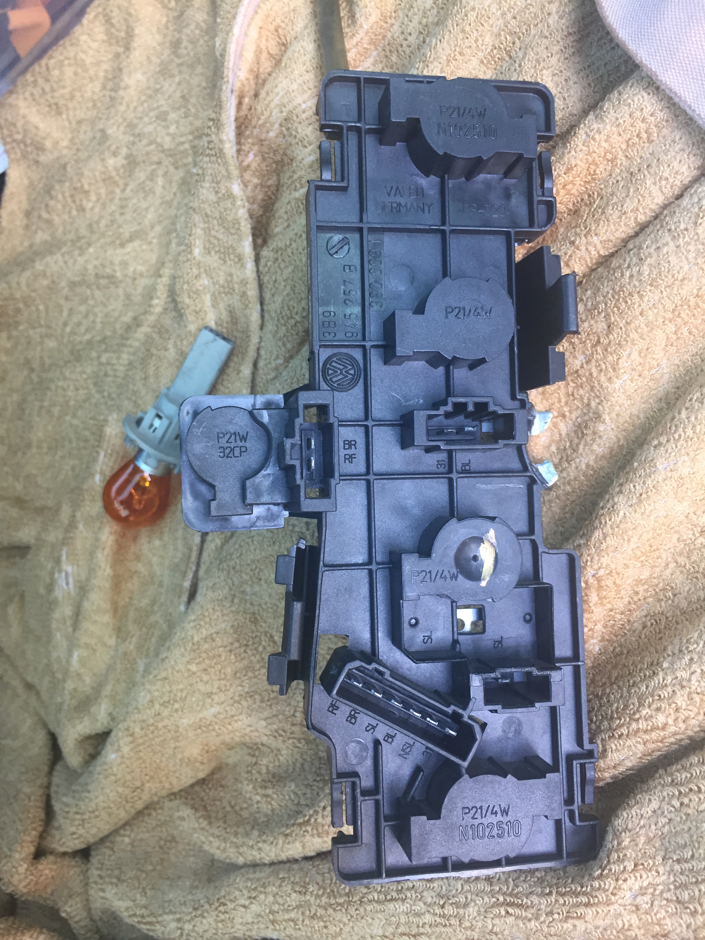

За Passat B5.5 1.8T AWT комби крушките на стоповете са следните:

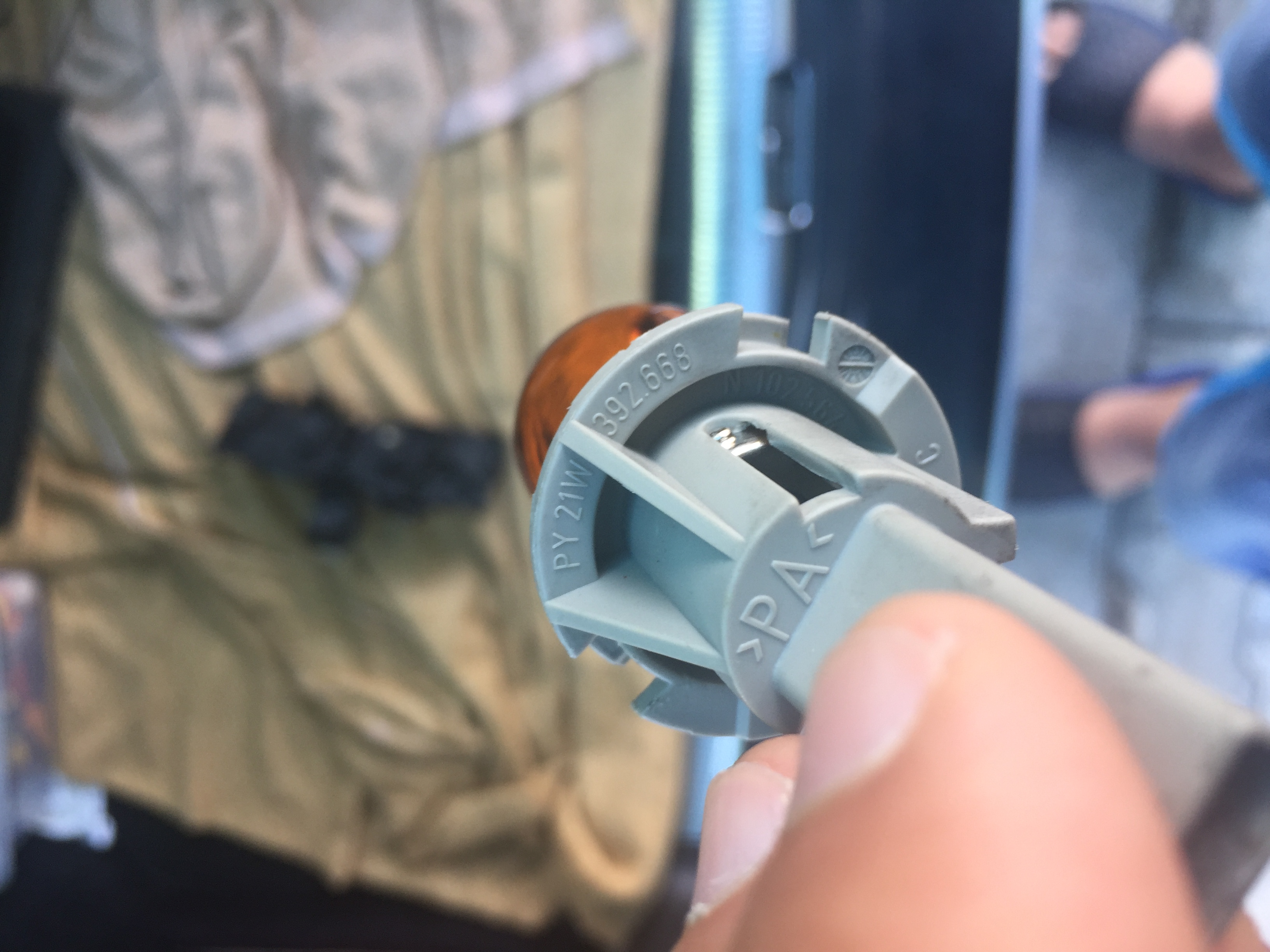

Мигачи - PY21W/12V AMBER сокет BAU15s
Всички крушки в колоната(виж снимките) са P21/4W 12V сокет BAZ15d
Последната крушка е P21W 12V сокет BA15s
По нагоре колегите мисля са обяснили за какво се ползват вторите крушки от списъка ми с двете жички.
Препоръчвам като ги сменяте съвсем леко да затъркате с финна шкурка ел. контактите(финна, за да не прецакаме никелирането) и/или да ги почистите с добър контактен спрей примерно на Wurth.
Ако оставяте същите крушки зачистете с ножче(не със шкурка) контактните пъпки на самите крушки.
На мигача ми двете контактни пластини бяха с окиси, започнали да загряват, покритието отишло и почнали леко да разтапят пластмасата. В резултат проблем и мигане на ляв мигач много бързо.
После що се палели колите.....
