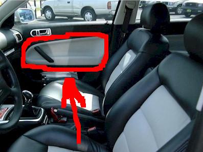

Мнениеот Layer » Чет 28 окт 2010 16:03
Интересува ме тази част дали се сваля.
И ако се сваля -- как ?

Не е невъзможно , но следващото връщане на мястото му не знам дали ще стане много качествено. Отзат е затопена самата пластмаса за останалата част от кората.
http://prikachi.com/images.php?images/15/2617015n.jpg

Мнениеот Layer » Чет 28 окт 2010 20:04
10x за инфото.
като гледам снимката по добре да не пробвам само тази част да сваля.

Мнениеот pensiq » Чет 28 окт 2010 21:18
И аз те съветвам да не го правиш. Аз си слагах допълнителни уплатнения и изолация и затова имам наблюдение.
